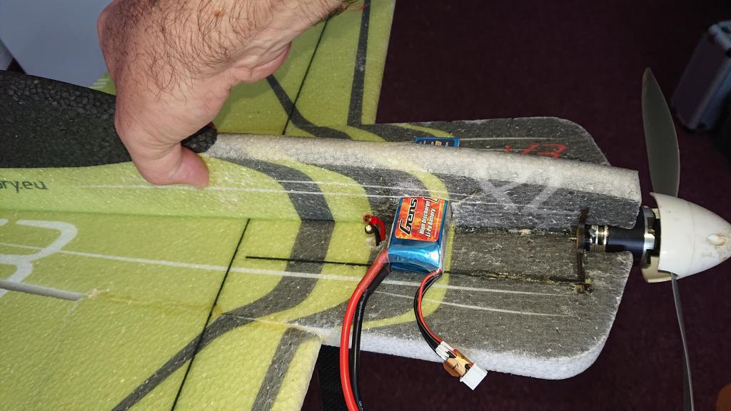

Prosím o pomoc.
Už mám postaveno se setovým vybavením z nabídky RCFacktory ale nedaří se mi dostat těžiště do správného místa. Šoupnul jsem baterku i regl dopředu co to jde(viz příloha) a pořád jsem cca ceňťák za předepsanou polohou. Už si trošku nevím rady.
Nestavěl jste ho někdo taky?
Díky za rady.
Poznámka: Zkušební osazení baterky
[ 91.03 KiB | Zobrazeno 8255 krát ]

Co těžší aku - větší kapacita nebo počet článků? Zvládá i 4s, takže bych se tohoto nebál.

DXS píše:
Už mám objednáno 1800....ale budu už stejně dost přes doporučenou váhu a stejně to pořád nebude ono (a 4S bych asi nezvládnul já.:-)) .....zkoušel jsem na stávajici baterku něco dolepit....
Když jsem koukal na nějaký videa, tak jí mají o dost víc k težišti než já.....a tak pořád přemýšlím zda jsem něco neudělal špatně...

Ahoj
Co dát místo zátěže vrtulový kužel
Nebo posunout serva dopředu.

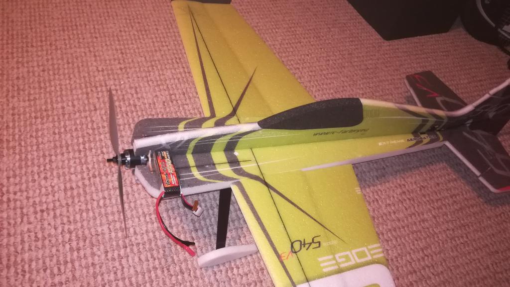

Podle plánku vychází těžiště cca do oblasti hrany kabiny. Dobré, ale mě vyhovuje trošku dozaději.
Takže těžiště jednoznačně souhlasí s výkresem.
Tam kde držím, je to v rovnováze.
[ 89.29 KiB | Zobrazeno 7586 krát ]

TomasC píše:
To je těch 235 mm od čumáku?

https://www.rc-factory.cz/assets/docs/9 ... dge-xl.pdf
na straně 13 je uvedeno těžiště 235mm od hrany čumáku a to je na začátku kabiny.
Podívej se kde je baterka a je to tak 10mm za doporučeným.
Kde je rozdíl netuším, ale těžiště je bez problému dosažitelné.

Nechal jsem model na dálku zvážit, 600g letovka a to jsou na modelu světla.
Osazení přímo doporučené
Baterka gens 1,8Ah 3S. Jako pozůstatek z coptér. Je dle mě težší o tak 50g než 1,3Ah. Ale byla v šuplíku...
