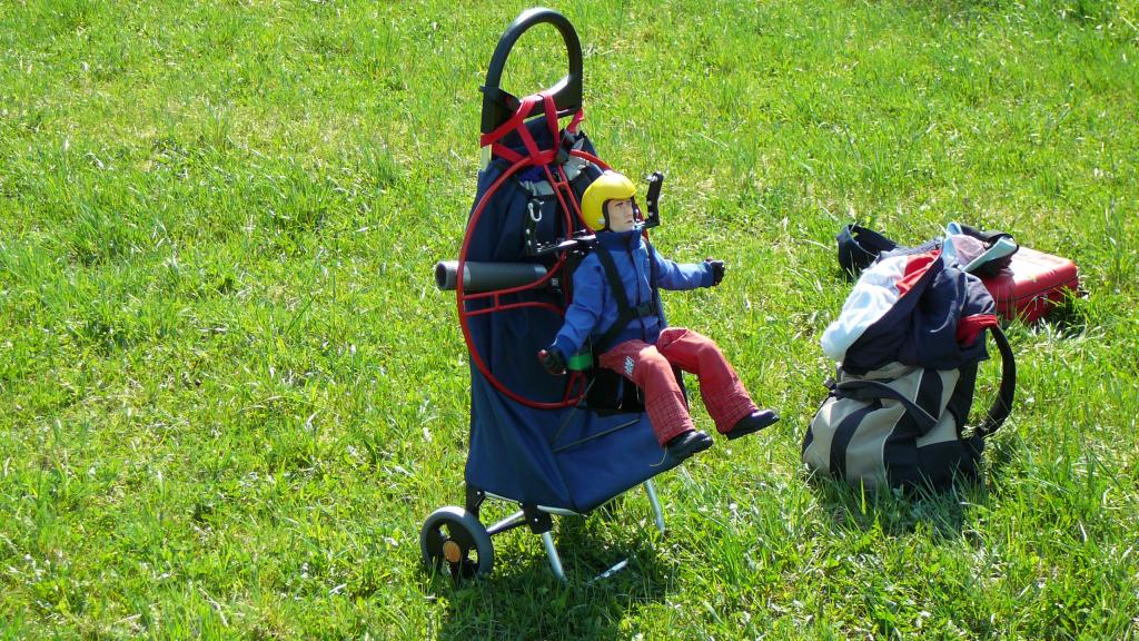

Hm, tak s odolností gumové hlavy pilota to není tak slavné. Dnes jsem byl vyzkoušet vrchlík Hybrid 3.0 a i když jsem nastavil délky řidiček dle návodu (nakonec tam měli i podle návodu tečky fixou na šňůrách pro zarovnání s horním okrajem ok), tak let trval jen asi půl minuty a v helikoptéře jsem se zřítil do trávy. Holt se mám ještě hodně co učit a mimo jiné příště musím dodržet doporučenou šířku hrazdy 17-23cm (pokud jsem dobře pochopil co znamená Space between risers) a ne nechat svou hrazdu 27cm. Ale jak pak budu měnit na krosně vrchlíky nějak nevím. Napřed mi to v letu vůbec nezatáčelo a řítil jsem se do lesa, pak při maximální dvojité výchylce pro odvrácení byla helikoptéra do trávy asi z pěti metrů. Příště udělám hlavu jen přilepenou oboustrankou, přišroubovat jí do trupu natvrdo nebylo moudré, byla to do země dost šlupka. Co půjde to slepím, příp. vytisknu znovu, hlavu si taky asi koupím další do zásoby, ale mám cukání pro Hybrida udělat jednoduchou účelovou odolnou krosnu či spíš tu gondolu, lehačku atd. Myslel jsem si původně, jak sem dnes přidám hezké slunečné záběry z létání... :lol: :x

Tak to mě upřímně mrzí, ale hlavu vzhůru to půjde. Podle mě jsi padák přetáhl, nebo ho máš moc přibržděný. Nyos je na to taky celkem citlivý, ale jde zastavit v půlce první otáčky. Co se týká té rozteče hrazdy tak to opravdu nebude ten problém, ty čtyři centimetry navíc jsou spíš k dobru a zabraňují snadnému přetočení krosny.

Tak už to mám opravené a poslepované, šrám na tváři pilota zůstal, hrazda už taky není ideálně rovná, ale aspoň jsem si vyzkoušel, že lepidlo Ceys na obtížné plasty funguje. Přikládám krátké video pádu - jestli to je opravdu přebržděné nebo ta široká hrazda má negativní vliv, nebo je krosna moc lehká - to je zrovna to, co ze záznamu moc nepoznám.

Názorný nalítnuti do stoupáku hned do klesaku ztrata rychlosti a v něm si to přetahl do negativni spirály velkou výchylkou kdyby jsi to hned povololil tak by se vrchlik srovnal ale asi by hrozilo náraz do těch stromů.Rozteč na to mohla mít trochu vliv.Pokud je větší než od výrobce změní se trošku tvar křídla a tím i vyvaz šňur a hlavně řidiček takže to stahuje víc uprostřed a je to nachýlnější na přetaženi.Kdyby to bylo naopak že by byla rozteč menší stahovalo by to víc na uších.

Díky za odpověď, další letové pokusy udělám s upravenou šířkou hrazdy tak, aby to odpovídalo návodu.

To je brutálně přebržděné. Hybrida mám taky a na řízení mu stačí v pohodě max. 5cm na stažení řidiček a hned reaguje. Víc už je jen brždění . V tomto směru je na řízení dost citlivej. Kolik máš váhu? Já mám pod vrchlíkem 6 kg a klidně by to sneslo o kilo víc. Příště to jen vypusť a až se srovná, tak jen přidej plyn. I z této výšky bys to měl dát. Regenerace vrchlíku je u Hybrida téměř okamžitá.

Díky, do příštího startu vše upravím. Délku řidiček jsem nastavil dle teček na šňůrách a pak zkoušel podle návodu jestli jde vrchlík zvednout nad hlavu, což šlo. Hmotnost krosny byla v okamžiku startu cca 5kg, moc nefoukalo. Výchylky rukou mám opravdu velké, upravím. Děkuji kolegové za rady!
