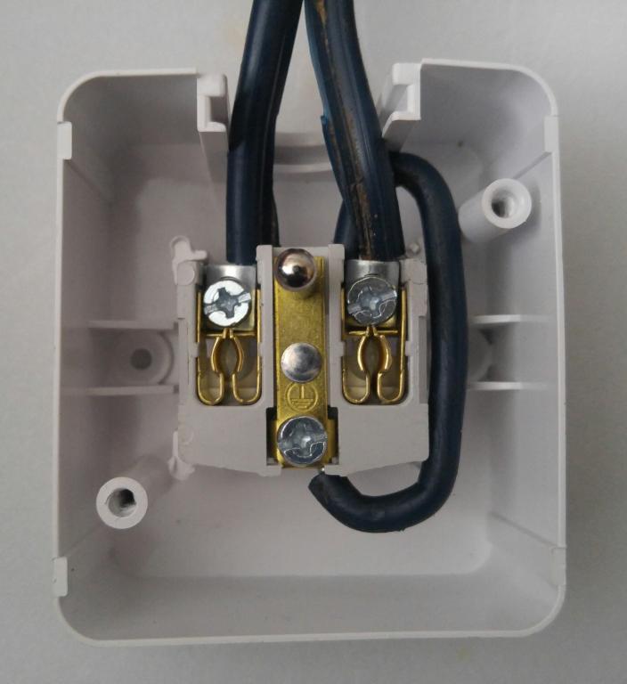

Chcem vás poprosiť o radu so zapojenia zásuvky. Čítal som, že sa má PEN vodič pripojiť najskôr na kolík a potom neprerušený do dierky (pravej). Avšak s hliníkovým vodičom, a mojou zásuvkou to je ťažko realizovateľné. Môže to byť tak ako na foto?
Ďakujem

filipe píše:
Ďakujem
Problém je v tom, že když se upálí vodič PEN na nulové svorce (a on to umí), nemáš spotřebič ani funkční, ani chráněný. Nehledě na možnost naindukovaného náboje na plášti starých spotřebičů. Ta nefunkčnost je pak nejen matoucí, ale hlavně nebezpečná!
Proto je žádoucí nejprve zapojit ZEM!
Raději bych dal zásuvku vzhůru nohama.

filipe píše:
ďakujem za info. Zásuvku teda otočím a pripojím najskôr kolík. Na foto je zásuvka nezapojená do siete. Bude používaná iba na prenosnú lampu, ktorá kolík nepoužíva, ale človek nikdy nevie čo sa tam niekedy zapojí. A prepojenie kolíka so svorkou novým samostatným vodičom nespôsobí problém?
Není to ideální, ale možnost nebezpečné poruchy je poloviční. Hliník má tu blbou vlastnost, že se kvůli své mnohem větší tepelné roztažnosti, rád sám ve svorkách uvolňuje. Takže čím méně svorek před ochranným kolíkem, tím lépe.
Ruku na srdce, kolik z nás jednou za čas vleze do zásuvek, a ten hliník podotahuje? Zvlášť u těch zatíženějších, nebo v místech s velkými tepelnými rozdíly.

Přátelé držme se toho co říká norma (pak v případě nějalého maléru bude pojišťovna plnit - pokud nebude splněna pak plní velmi omezeně.) - norma je tady: http://www.elektroprumysl.cz/elektroinstalace/zasuvkova-spojeni-dle-nove-edice-normy-csn-33-2000-4-46-ed-3 . Takže pokud do zásuvky vedou tři vodiče je rozhodující zalenožlutý - ten se musí!! připojit na ochranný kolík a nikam jinam (u starých rozvodů je možno ponechat propojení zemnícího kolíku s dutinkou nuláku). Pořadí připojení dutinek není závazné, ale musí být v celém objektu stejné - za mých mladých let platilo, pokud jsem před zásuvkou a kolík je nahoře je fáze (vodič obvykle hnědý nebo černý) proti srdci (tedy vlevo), nulák (vodič vždy modrý - pokud není k dispozici musí být přeznačen modrou bužírkou) je pak vpravo. Ale pozor - je nutno také zajistit aby vidlice (spotřebič) byl zapojen správně podle normy.

Uz z puvodniho dotazu je jasne, ze se jedna o sit TN-C, tedy dvouvodicovou. Potom i barevne znaceni je mimo. Dotaz znel na propojku, tak nechapu to zbytecne honeni trika.

Není to ideální ale pokud nehodláš dělat novou elektriku nic jiného ti nezbyde.
Nebylo by lepší přes WAGO si dát kousek mědi?

V dotazů neuvadis, jaký máš rozvod. Pokud máš rozvod 3 mi vodici, tak na kolik nesmí přijít nic jijineho než zlutozeleny vodič. Pokud máš rozvod 2ma vodící, tak by bylo vhodne mít "nulak" třeba modré a ne černé. Jako prni by měl jít vodiv na kolik.

walter2: Nic proti, ale hliníkové dráty bývaly většinou u dvouvodičových zapojení, i když jsou i vyjímky. Psal vodič PEN, kdyby měl 3 vodičovou soustavu, psal by PE+N ne? A vidíte někde na obrázku barevně označené dráty? Já vidím jen dva černé.

Nevymýšlel bych žádné složitosti. Prostě bych otočil zásuvku vzhůru nohama, PEN bych zapojil na kolík a propojil se zdířkou. Hotovo, bagr. Pokud by si s tím chtěl majitel vyhrát a přidělat si práci (kdyby se třeba nudil. nebo tak něco), může si to někde v rozvaděči rozdělit, uzemnit uzel a udělat si TN-C-S a zapojit zásuvku po "dnešku" CYKYnou třemi dráty... 8)

Osobně bych koupil jinou zásuvku, která není dělaná na cenu, ale na montáž.
Tam půjde dát snadno vodič nejprve ke kolíku a pak na "vpravo".
Otočit to jde, ale dle mě je to poněkud nepohodlné.....
Zdravím,
vidím taky dva černé dráty z rozřízlého můstkového kabelu, ale neodizolované. Po opatrném sundání horní vrstvy izolace (jde to velmi často dost blbě) se dostaneš k správným barvám. Pokud není sundaná horní vrstva, není možné určovat barvu vodičů. Předpokládám, když to byl kabel k zásuvce, tak po sundání první vrstvy izolace se objeví izolace v zelené a černé barvě.
