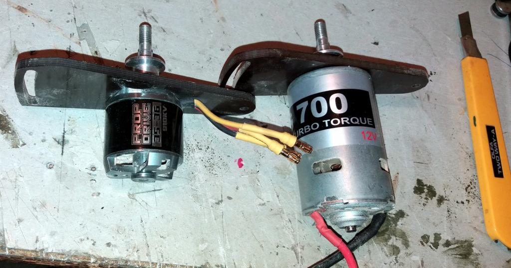

Tak od šroubků zase k řezání.
Včera jsem s tím DC motorem zkusil krájet 2,5mm leteckou překližku, tedy nic moc co by kladlo odpor. Musel jsem jet opravdu veeeelmi pomalinku abych to nezadusil. A to jsem to napájel z nekompromisního zdroje 12V/40A.
Prostě tyhle levnější pohony s motory s feritovými magnety nemají ten správný krouťák. Ne že by se s tím nedalo řezat ale prostě 3536 "stříďák" valí úplně jinak.
Závěr - ano, DC plechovka velikosti 700 (relativně levná, bez reglu a servotesteru) použít lze ale s řádně ostrou pilkou a i tak nepojede kdovíjak oproti pohonu s celkem nevelkým (je na délku fakt poloviční) BLDC "stříďákem" 3536 1000kV.

Kdyby ten motor měl vinutí takové jaké si myslím že by to chtělo tak by při jeho zastavení v řezu tekl zkratový proud blízký max. proudu zdroje, tedy 40A. Ale netekl, neusmažilo se to a to jsem ho včera pěkně potrápil při cca 1,5m řezu v netvrdé překližce 4mm. Bylo to ale trápení, to se nedá.
Vysoké otáčky při vyšším napájení nejsou žádoucí, dřevo se pak místo řezání pálí.
Vracím zpátky prcka aneb malý ale výkonný:
[ 89 KiB | Zobrazeno 1040 krát ]
Prostě se zase potvrdilo že na velikosti nezáleží :lol:
Akorát tam zase bude ten zdroj servoimpulzů s procesorem, ach jo... :mrgreen:
