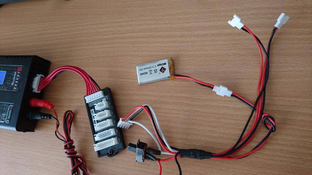

Konečne mi prišlo nove tiahlo z BG .) bude sa lietat .) Nepodarilo sa mi pozhanat lacno povodnu usb nabijačku tak som kupil nabijaci kablik za 1e a neake drobne pre normalnu nabijačku. Seriovy nabijaci kabel je na tri baterky s konektorom pre balancer, lenze mam len jednu lipolku tak si na kabliku urobim prepinač. Prepinačom sa bude prepinat nabijanie jednej, dvoch alebo troch bateriek. V BG som chcel kupit este dalsie dve baterky ale nemali ich skladom, a este neviem v akom bude stave ta moja poovodna. Teraz uz ich maju skladom, objednam dve v BG alebo na HK? .)

kablik hotovy ale baterka je po 1,5-2r KO .( nabilo ju prudom 300mAh iba za necelých 5minut z 3,8V teraz som ju dal nabijat iba 100mAh, napetie uz vyskočilo na 4,5V ale uz sa zvysuje pomaličky ked v nabke zvolim storage, vybijanie prudom 100mAh tak hned hlasi END .( ale je nad slnko jasne ze treba kupit nove lipolky .) viem ze tieto baterky maju max zivotnost jednu sezonu .)

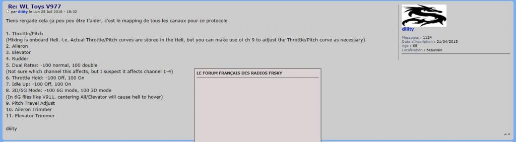

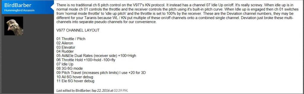

Ne že bych z toho neměl zbýt zmatený, ale opravdu jsem. Podle toho pdf je pořadí kanálů AETR a podle toho mála co jsem našel na netu (viz výstřižky z obrazovky) je to pořadí TAER, se pos.ru z toho. Příloha:
