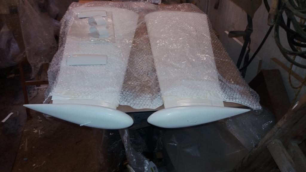

Zase jsem se na chvíli dostal k modelaření, takže mám vybroušeno pod vodou,
[ 64.82 KiB | Zobrazeno 4482 krát ]
a také vyfrézovaná okna.
[ 46.98 KiB | Zobrazeno 4482 krát ]
[ 37.4 KiB | Zobrazeno 4482 krát ]
Protože v některých místech toho moc nezbylo a také asi odstraním některé části žeber kabiny, musel jsem zevnitř trochu laminovat. Skvěle se to zpevnilo :D
[ 47.16 KiB | Zobrazeno 4482 krát ]

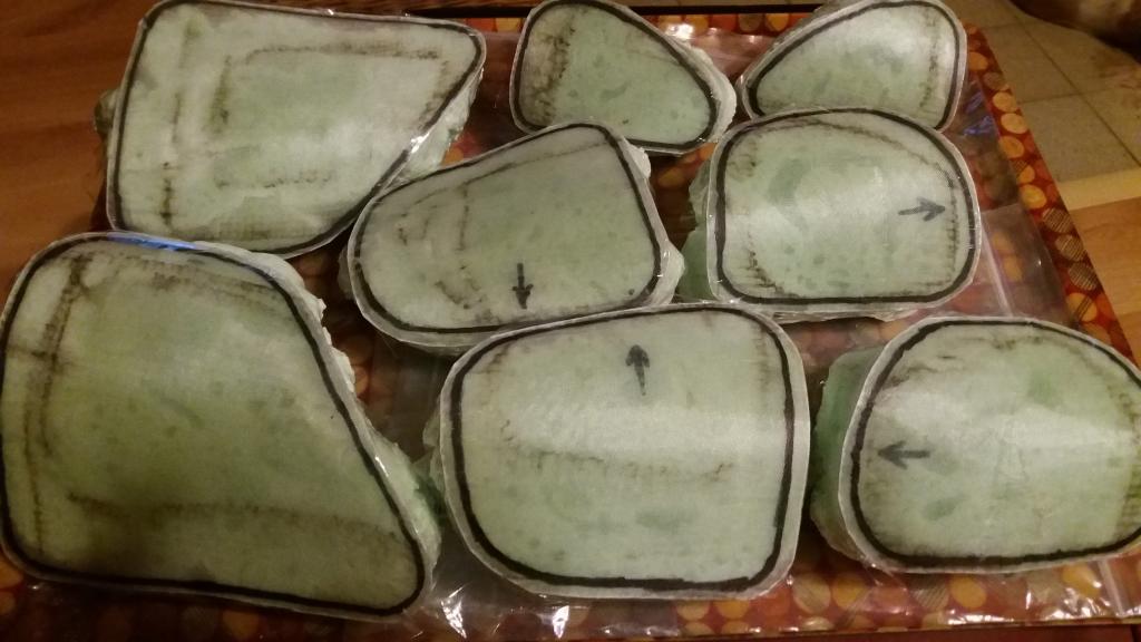

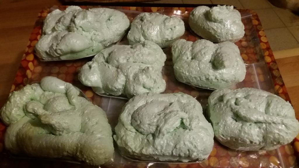

Protože mám malýho, rámečka vakuovýho, rozřezal jsem formu na okna na jednotlivé díly.
[ 69.12 KiB | Zobrazeno 4192 krát ]
A aby mi je podtlak nenarovnal, nechal jsem je trochu vykynout :D
[ 76.63 KiB | Zobrazeno 4192 krát ]
Doufám, že je pěnové stojánky udrží ve tvaru. Jsou to jen párvstvé skořepiny :wink:

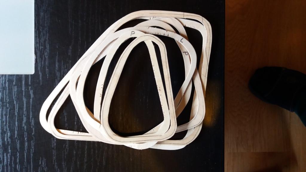

Rozhodl jsem se udělat okénkům vnitřní rámečky z překližky 1,2mm
[ 72.97 KiB | Zobrazeno 3670 krát ]
A hotovo.
[ 59.92 KiB | Zobrazeno 3670 krát ]
Přilepím je k durofolu nejspíš oboustrankou a pak to celé přišroubuji vložené zevnitř pomocí vrutů 1,2x5 zvenčí. Bude to tak rozebiratelné.

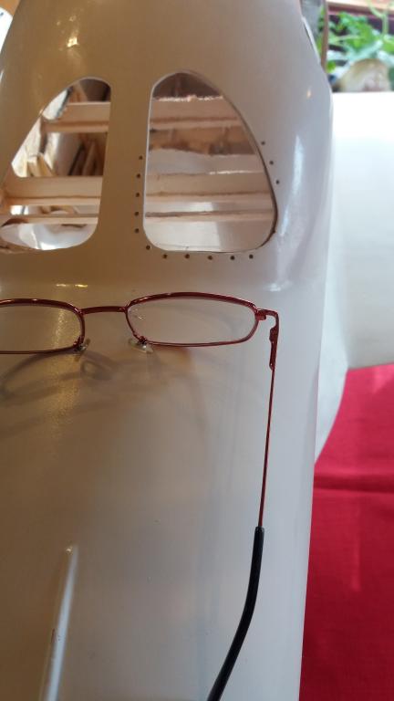

Vrták 0,5
[ 79.58 KiB | Zobrazeno 3333 krát ]
vruty 1,2x5
[ 63.84 KiB | Zobrazeno 3333 krát ]
a brýle 1,5 (přestože je nenosím) :D
[ 25.07 KiB | Zobrazeno 3333 krát ]
Děsná piplačka :(

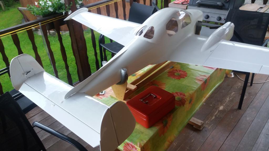

Tak jsem zasklívání stihnul, včera jsme se prolítli a zítra u nás "Křídla v boji"!
[ 73.83 KiB | Zobrazeno 3180 krát ]
[ 85.82 KiB | Zobrazeno 3180 krát ]
