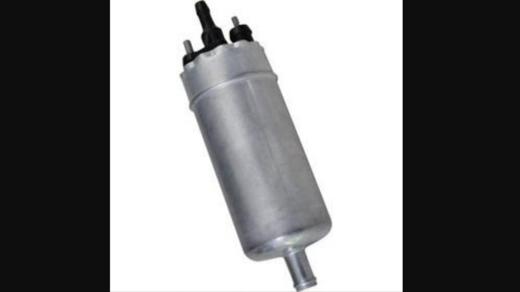

Zkus se zeptat někde na vrakovišti. Benzínový auta mají elektrický dopravní čerpadlo a to je potopený v nádrži, měl jsem Lagunu z r. 92 a ta to tak měla.
