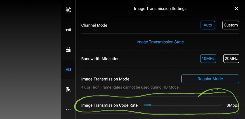

Myslis zrejme toto nastavenie v Mbps cize tok

MarkAurel píše:
Jo,ale to jen ukazuje,nastavit se to nedá.

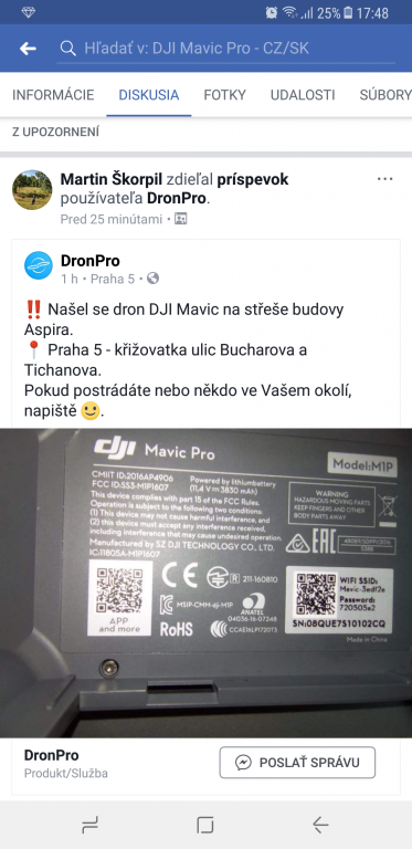

Nasiel sa Mavic v Prahe na budove
