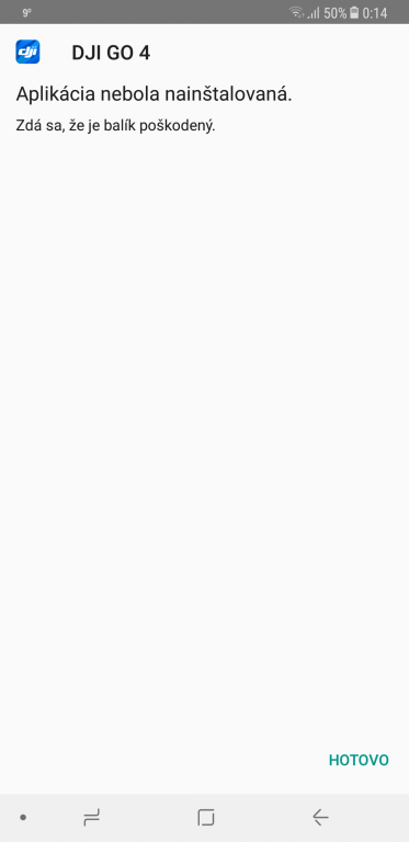

Mel bych prosbu. Jde vam nainstalovat ta patchnuta app co tu byl odkaz pred par dny ? I kdyz to udelam podle navodu tak mi to vyhodi “aplikaci nejde nainstalovat” :(

A povodnu appku si dalprec? Patchnutu instaluj do cisteho fonu

xitanaf píše:
Pre tych co prechadzaju na apku z nejakej nizssej verzie ako napr. 4.1.3 sa moze pri instalacii a pouzivani vyskytnúť problem.
1. Po instalacii a prvom spusteni sa apka pokusa stiahnut nejake rescues files a tento proces krachne.
- Treba nainstalovat apku normalne z obchodu a spustit ju. Nasledne ist v telefone do Nastavenia-Aplikacie-DJI GO 4 a kliknut "Vynutit zastavenie" dalej na "Ulozisko" a "vymazat vyrovnavaciu pamat" a "Vymazat data". Potom naistalovat patchnutu apku a system stiahnutia "rescues files" by uz mal fungovat ako aj cela apka.
2. Pri dlhsom pouzivani sa moze apka zablokovat a DJI vyzaduje overenie cinskeho telefonneho cisla.
- Aby sa tak nestalo treba v nastaveniach aplikacie vypnut mapove podklady a koordinaty China.
- Ak sa uz stalo a apka je zablokovana, treba apku preinstalovat, vid. bod 1. a nasledne pre buducnost mapove podklady China vypnut.
Aha. Tady o smazani puvodni app nic neni. Jen vymazat data a mezipamet.

Takto mi to funguje podla tvojho navodu, staru treba dat uplne prec.

No to nebyl muj navod, ale toho co sem tu app dal :)
Jasny zkusim to a uvidime. Diky
Edit : uz to vali :)

Chlapci neberte vsetko doslovne, toto je android, ziaden 100% navod neexistuje. Ked sa vyskytne novy problem treba sa pohrat. Ja som popisoval doslovne "pri instalacii sa moze vyskytnut problem" a dalej navod riesenia daneho problemu kt. mne fungoval.
Prvy krat som patchnutu apku instaloval do cisteho fonu. Vymazat medzipamat, vymazad data, odinstalovat, pre istotu este cez ES file explorer vyhladal a vymazal vsetko co malo v nazve DJI. Apka sa nainstalovala ale pri spusteni si ziadal stiahnut nejake rescue files, tak nasledovalo zase uplne vycistenie, instalacia oficialnej apky z obchodu play, vymazat data, medzipamat a reinstall patchnutou. Potom to uz bezalo.

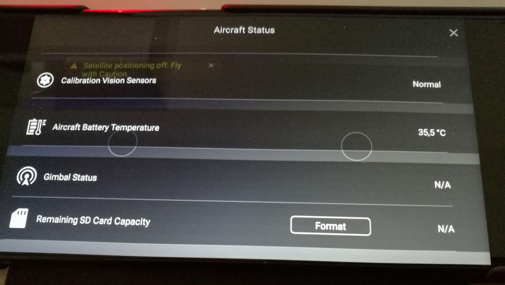

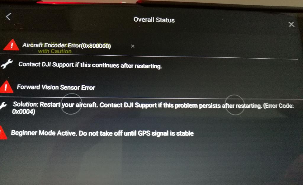

Mne to to tiez spravilo.Odpojil sa od telefonu appka sa restatovala a dron za zamotal do stromu cca 2metre nad zemou a pristal do vysokej travy.
Log ziadny.Dronu na prvy pohlad nic nebolo ziadne poskodenie.
Lenze ked som ho znova pripojil tak nesiel obraz ale gimbal normalne fungoval.
Sparku prestala fungovat citacka kariet stale hlasi poskodena karta.
Encoder error 0x8000000
forward vision sensor error 0x0004.
Je na ceste do servisu do DJI hodilo ma to do Holandska.
Cestu si musim zacvakat sam. 24Eur dhl.
Dji lutuje ale nema zvoz na Slovensku.:(
Uz by mali vyriesit tieto bugy uz ma to normalne serie.Moj telefon je podporovany appkou dji Honor 8.
A predsa appka padla a dron tiez.

Dokaz ze je mrtvy.
