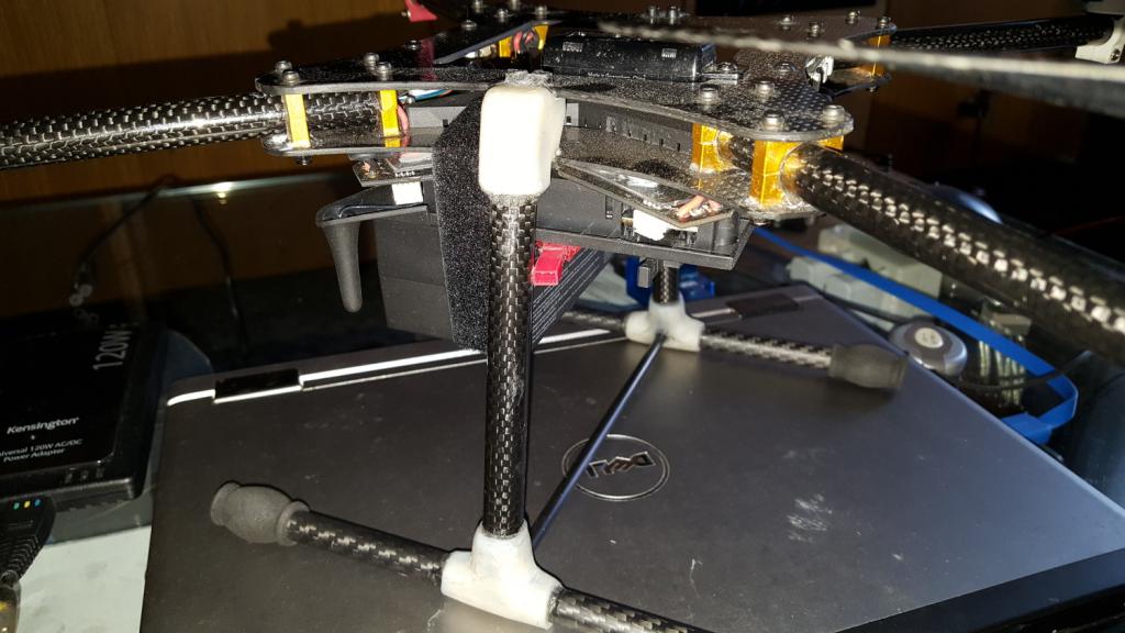

Ta moje předělávka Xira spočívá vyrobit dvě platle z karbonových desek 1,5mm podle fota zeshora, klemy pro trubky 12mm jsou z HK. Spodní platle má výběr podle modulu. Konektorové destičky jsou zapíchlé do desky modulu a jištěné proti vypadnutí. Sendvičová konstrukce dodává rámu tuhost. Nohy "rozkročmo" typu T z 12mm a 10mm karb. trubek. Pracné bylo vyrobit T kusy a horní úchyt nohy do rámu ze silonu. Mezi T kusy je propojka z 4mm karb. trubky. Světla jsem dal do mezer mezi deskami, svítí dopředu a dozadu, takže při letu ve výšce nejsou dobře vidět, není to až tak důležité. Plast. držáky motorů rovněž z HK. Vyzkoušel jsem i třílisté karb. vrtule 9", ty ale zatěžovaly motory.
