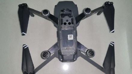

Dost sa posepkava o novej koptere od DJI s nazvom Spark, a posledne uniklo uz aj par video zaberov:
[ 48.94 KiB | Zobrazeno 23125 krát ]
[ 47.25 KiB | Zobrazeno 23125 krát ]
[ 20.18 KiB | Zobrazeno 23125 krát ]

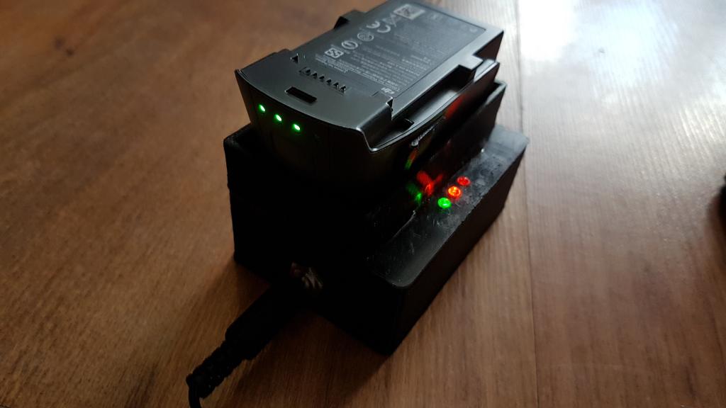

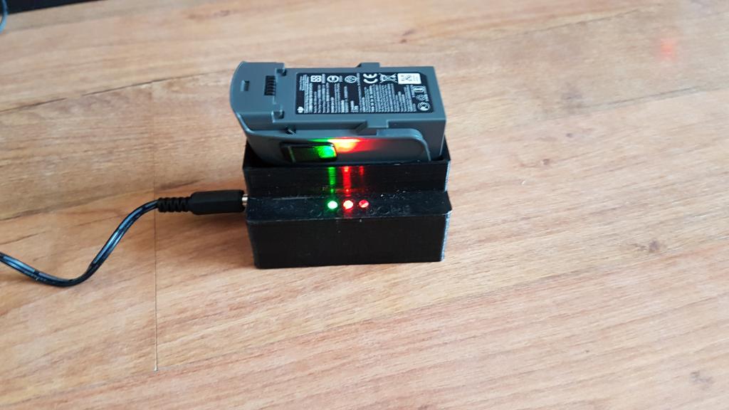

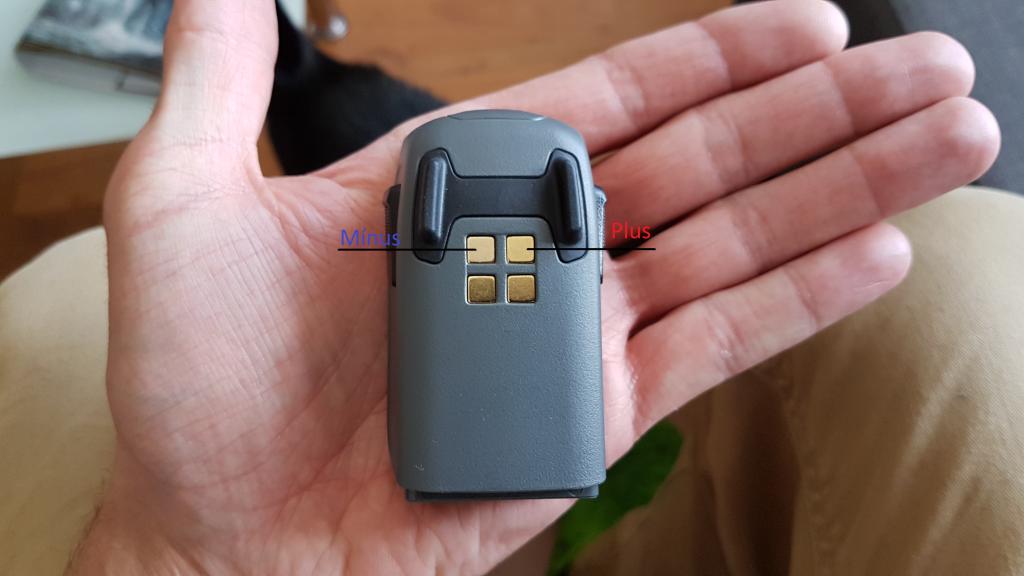

Další závažná chyba je nabíjení akumulátorů.. V základní verzi totiž není nabíjecí stanice a akumulátory se musí nabíjet ve Sparku pomocí USB nabíječky (standard Fast Charge V3.0) která je v balení.. To je sice hezké ale problém je, že pokud mám dva akumulátory tak buď nabíjím nebo létám a nabití akumulátoru trvá cca 80min :? ... Ovšem s tímto jsem se nesmířil a jal se vývoje vlastní nabíječky. Akumulátory mají totiž zespodu kontaktní plošky pro dock který ještě Dji nevydal. Stačilo zjistit zapojení. Po chvíli bádání a měření bylo jasno a stačilo nakreslit a vytisknout kolébku pro akumulátor a zhotovit CC\CV zdroj.. Dále jsem vyzkoušel mezní hodnoty proudu a napětí které akumulátor akceptuje.. Maximální nabíjecí proud je 2,5A a maximální napětí přivedené na kontakty je 13,4V , pokud se jedno nebo druhé překročí zareagují integrované ochrany, akumulátor vybliká kód chyby (nadproud, přebíjení) a odpojí zdroj.. Pak už vytvoření nabíječky nic nebránilo.. Použil jsem mírně upravené zapojení nabíječe LiIon od Miloše Zajíce. Toto funguje ale nabíjecí proud je 1,2A což mi nevyhovuje a pro větší proudy už se zapojení moc nehodí a navíc není možné používat nabíječku v autě kvůli nízkému napětí.. Nakonec jsem pořídil tento https://arduino-shop.cz/arduino/1328-lm ... 85515.html CC\CV zdroj kde jsem nastavil omezení proudu na 2A a koncové napětí na 13,2V. K tomuto zdroji jsem přidal Step-UP měnič který zvyšuje na 15V a díky tomu je možné nabíjet akumulátor i ve vozidle ze zapalovače. Akumulátor sám automaticky ukončuje nabíjení a odpojí se od nabíječe při plném nabití. Cena tohoto nabíjedla je lidových 200CZK :D . Dodám ještě že je nutné nabíječ chladit (funguje i bez chlazení ale dost topí takže musím ještě překreslit škatulku a doplnit ventilátor, celou dovolenou jsem ho provozoval bez chlazení a přežil)..
Co dodat závěrem? Asi už nic a budu sbírat další zkušenosti. Každopádně mě Spark pozitivně překvapil, dělá co má a jeho nákupu nelituji 8) . Ještě přidávám pár fotek ze stavby nabíječky a nějaké to video a foto z robotu. Jak pelikáni dodají rádio tak pak informuji jak to chodí (v EU by měl být dosah 500m).

Nabíječ......................
[ 111.66 KiB | Zobrazeno 21493 krát ]
[ 44.51 KiB | Zobrazeno 21493 krát ]
[ 67.11 KiB | Zobrazeno 21493 krát ]
