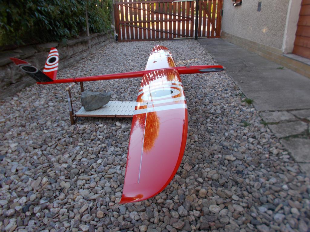

[ 158.64 KiB | Zobrazeno 2845 krát ]
[ 104.47 KiB | Zobrazeno 2845 krát ]
[ 156.89 KiB | Zobrazeno 2845 krát ]
[ 137.44 KiB | Zobrazeno 2845 krát ]

...Ještě jsem trošku poladil na stojanu ...další dojmy , jestli nějaké budou :) rozeberu příště :D :D
 Předmět příspěvku: Re: Vikos f3f elektro
PříspěvekNapsal: pát 14.07.2017 0:05
Registrován: 22.5.2010
Příspěvky: 1891
pěkný zvuk, jen to filmování nad vrtulí a proti listům, je dost o hubu. Kyby praskl list, tak nemáš šanci, pokud by se vydal tvým směrem. Jediné bezpečné místo je za vrtulí. Už jsem zažil, že mi při podobném testu sjel kužel a vysklil mi dveře. Nechtěl bych stát před ním.
Nebý toho kamene, mohl sis pojezdit po dvorku, škoda. :mrgreen: Bylo by to video trochu zajímavější. 8O
