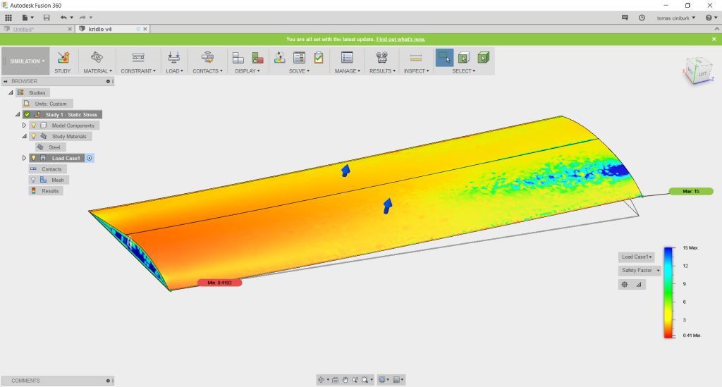

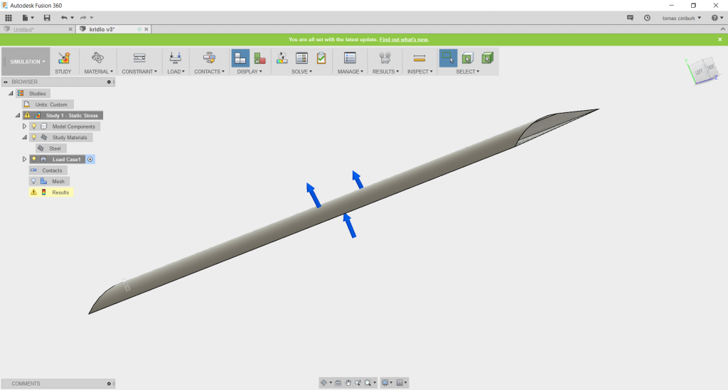

Udělal jsem si "profil" hloubka 150mm se stěnou 0,2mm, zatížil tahem nahoře a tlakem dole.

Což mě vede k otázce: Jaký by měl být ideální pincip vyztužení takového křídla?? Vytváříme tvar, takže je to jen o tom, co dokažeme poslat do tiskárny. Slicery jsou jistě optimalizované pro jiné použití než "pevná, ale lehká křídla".
Zvažoval jste někdo napsat SW, který by toto optimalizoval?

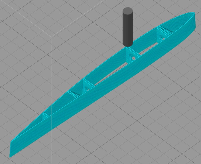

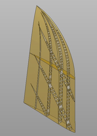

Ještě možná aspoň vysvětlující obrázky, o čem jsem vlastně tom předchozím příspěvku psal:
Poznámka: Výchozí model v AutoCADu
[ 34.41 KiB | Zobrazeno 2205 krát ]
Poznámka: Model po slicování v Simplify
[ 66.18 KiB | Zobrazeno 2205 krát ]
Poznámka: A po slicování v Slic3r
[ 56.93 KiB | Zobrazeno 2205 krát ]

Přesně tak, prostě mě to zajímá.
Ale k tvé otázce. Pro výpočet statického namáhání jsem tomu potřeboval dát tloušku. Na obrázcích je vidět namáhání. A pokud není vnitřní výztuha optimalizovaná, tak je to všude kromě středu strašně předimenzované.

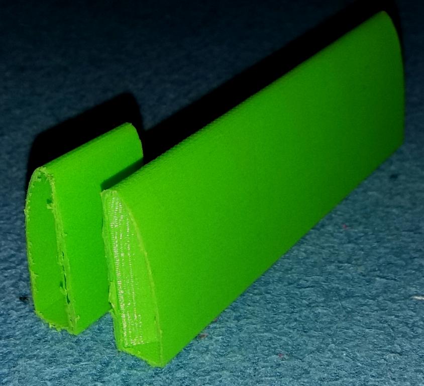

jyrry píše:
... tisknout nalezato, polozene "na stojinu"; uz to tu nekdo psal, otazka je jak dopadne nabezka, mozna to zkusim, venku je stejne hnusno ...
Zkusil jsem to...
[ 70.01 KiB | Zobrazeno 2116 krát ]
Plochy jsem musel uzavřít, jinak slicer blbnul. Výplň je diagonálami, 6% hustota. Je to žvýkačka jak na ohyb tak na krut - chtělo by to hustší výplň ale to zase ztežkne. Náběžka nedopadla až tak špatně.
Jdu od toho, to nebude moje parketa (tisk celých letadel).
