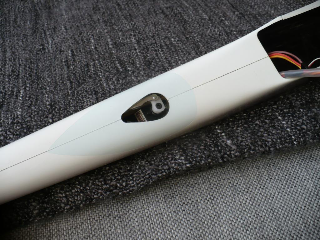

Teda...myslel jsem ,že vyletím z kůže...grrr
To,že Ariana je už z forem které to mají za sebou..pobírám v pohodě,neb ta mrška i tak pěkně létá.
Ale,že výrobce místo dvousložky barvy stříkne do formy nějaký druh acetonky....to těžce rozdýchávám!!!
Ač se člověk snaží jak se snaží,občas někam ukápne epoxídek...na standardních modelech jen vezmu hadr z acetonem a utřu. U Ariany jsem utřel kapku (2s expozice acetonu) a místo barvy,je na trupu půhledné místo.
Bože!!!!!!!!!!!!!!

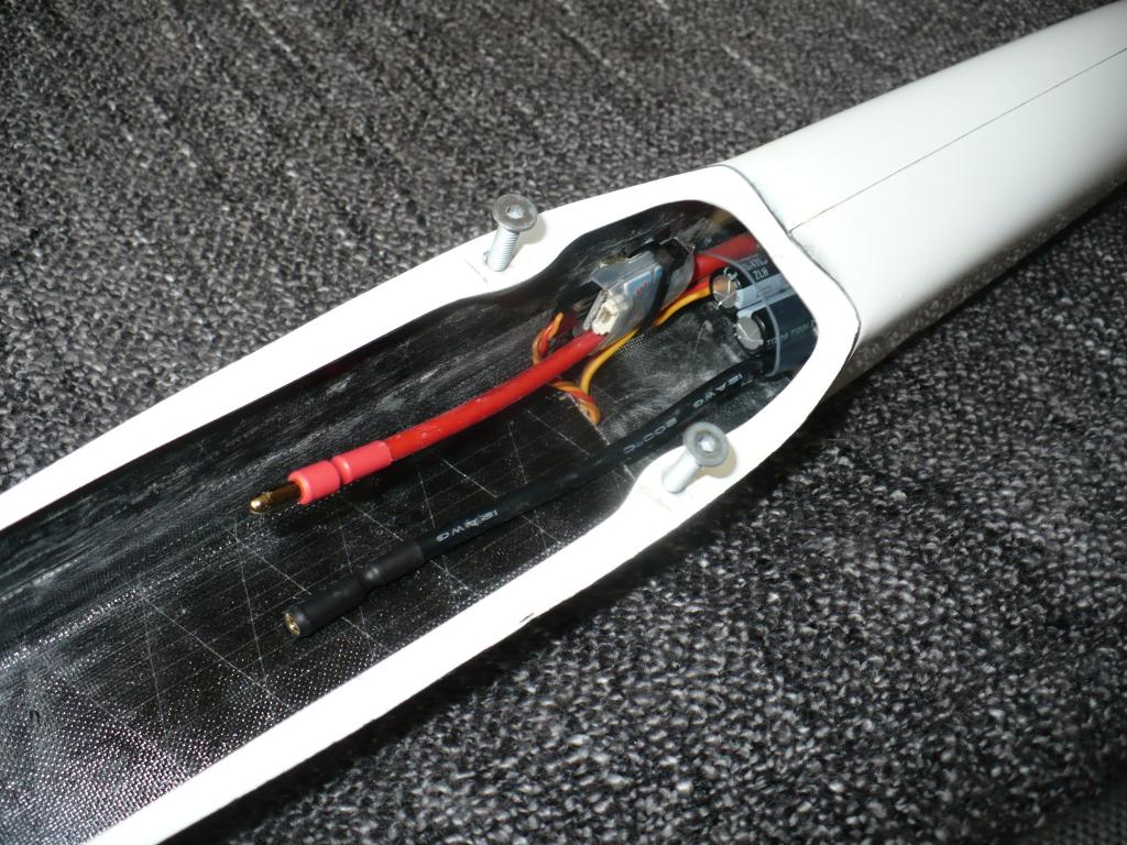

Jinak na fotkách je jak jsem umístil regl,čidlo Unisens...atd. Servo Vop je přístupné přez větrací otvor.Ale strká se s celou deskou (na ní je i přijímač a držák antének) zepředu z trupu. Celý pak drží na dvou šroubcích M3.
(To místo se servem je přestříklé právě proto,že mi zmizela barva)
Kurňa..ani pořádně ten trup nejde vyleštit. I leštěnka tu zasranou barvu rozpouští..bych zvracel.:-(
