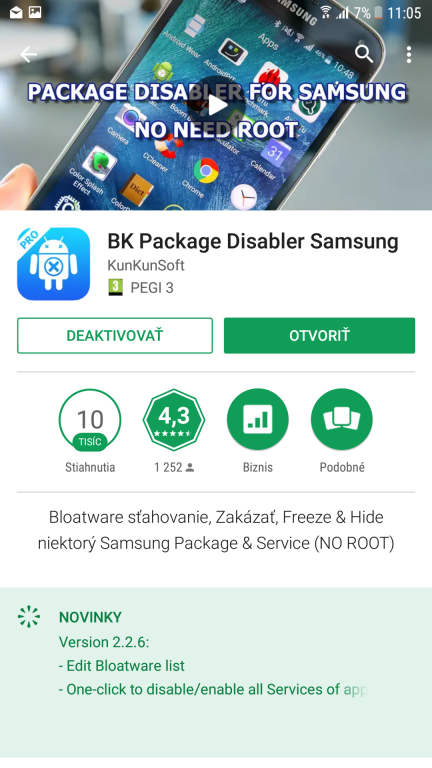

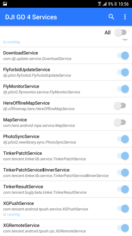

Trochu som patral ako dostat google mapy do Go 4 appky a podarilo sa cize sa podelim o info, appka spusta 2 procesi ktore staci zastavit-zakazat cize stiahneme z Play obchodu neaku appku na zakazanie procesov v aplikaciach no zrejme bude potrebny aj Root telefonu, ak mate Samsung co je aj moj pripad stiahol som za 1.39eur appku BK Package Disabler Samsung pre samsung ktora nepotrebuje root, spustime DJI Go a v appke BK si najdeme DJI GO a vojdeme do jej procesov a oba Here procesi zakazeme nasledne appka Dji Go pouzije zakazdym mapy od Google.
