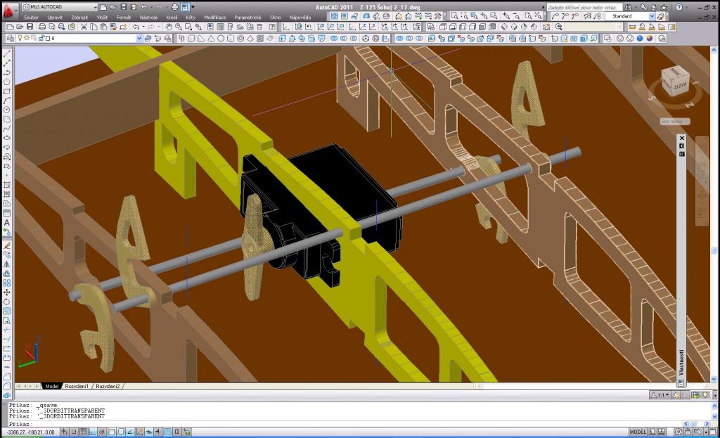

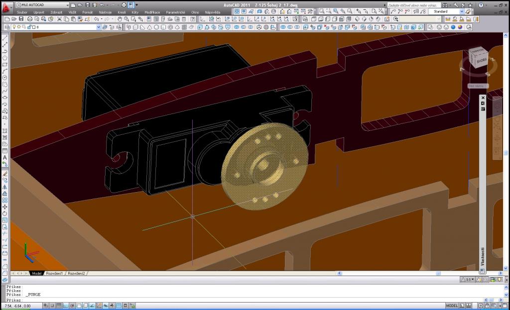

Koupil jsem u Reicharda raději nové servo HS81 a ono se vleze i brzdícím štítům i ke křidýlkům.
Inspirováno velkým Šohajem modréhofleka.Nic lepšího sem stejně nevymyslel a jen bych ztrácel ča.

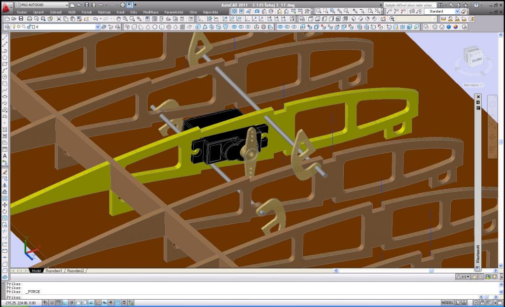

Ke křidýlkům to bude natěsno.

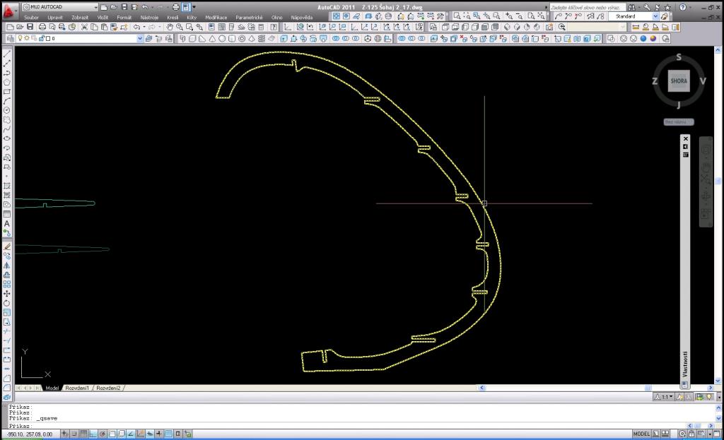

to PeNo
Obrys směrovky.

Jak vidím, tak moc materiálu kolem os brzd není. Myslíš, že to ten tlak brzdy udrží?
 Předmět příspěvku: Re: Z-125 Šohaj 2
PříspěvekNapsal: čtv 12.01.2017 20:53
Registrován: 27.9.2012
Příspěvky: 1258
žlutý žebro je bříza 3mm,krajní jsou topolovky a protože občas jsou jen 2,5mm silný,asi bych měl uložení os brzd opravdu zesílit.
Vlastně i páky jsou kreslený z plexi 1,5mm,vypadá to hezky,ale silnější materiál a bude i větší styčná plocha pro lepení.

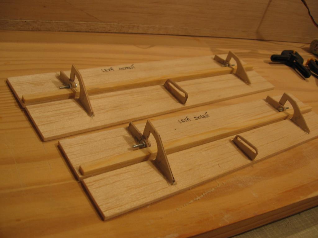

Já mám brzdy na Šohajovi z B.3 a páky jsem řezal z kuprextitu. Sestava funguje dobře (zatím jednu sezónu). Brzdy pohání servo Hitec HS 125 MG.
24.jpg [ 59.13 KiB | Zobrazeno 2223 krát ]
