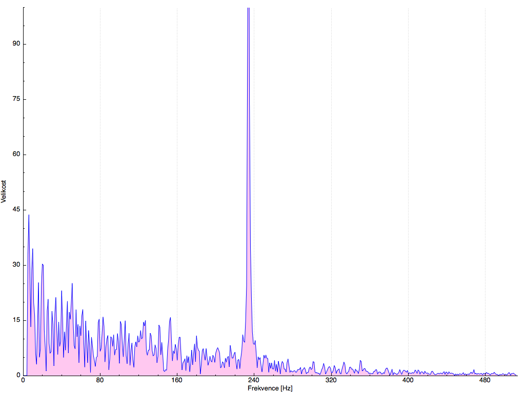

no moc hezký obrázky z toho vylezly :cry:
[ 47.67 KiB | Zobrazeno 2203 krát ]
[ 30.66 KiB | Zobrazeno 2203 krát ]
[ 60.94 KiB | Zobrazeno 2203 krát ]

Děkuji za grafy.
Bohužel to nevypadá dobře. Problém je jednoznačně na vrtulce a kromě velké špičky se tam tvoří rezonanční vibrace.
Ty jsou pro modely velmi špatné a znemožňují normálně fungovat.
Ta vysoká špička by neměla přesáhnout polovinu grafu a celkové vibrace 50%, aby se dalo říci, že je to v pořádku. Odhaduji, že to bude něco kolem 200%.
Nejdříve bych prověřil hřídel vrtulky a všechno co na ní rotuje. Hřídelku kutálet po skle - mělo by jít vidět odchylky.
Rezonanční vibrace vznikají u protose často špatným dotažením řemene a také, když nedrží dobře domek vrtulky. Zadní šroubek v domku vrtulky se nesmí nikdy přiáhnout moc, jinak se domek začne ohýbat. Někdy bohužel domek na trubce lítá i když se to přitáhne hodně, v tom případě není dobré použít ještě větší sílu, ale "něco" mezi trubku a domek dát, aby tam ta vůle nebyla.
Také doporučuji napnout řemen trochu méně.
V gripech vrtulky se někdy stane to, že si ložiska nesednou až nakonec (v plastu uvízne otřep) - pak vznikají další nepřesnosti a velké vibrace.

díky za rady,zaměřím se na ocasní část a dám pak vědět

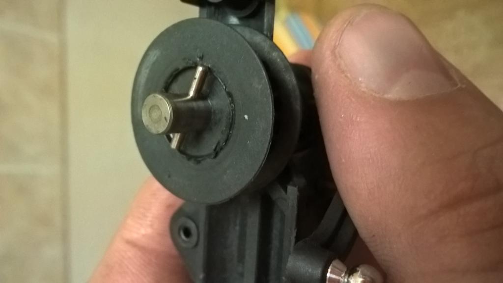

tak jsem asi našel příčinu problému
[ 37.93 KiB | Zobrazeno 2023 krát ]

Diky za info.
Take tusim, ze problem bude tam. Ma tam byt zarazka, do ktere se kolik na hridelce zasune.
Tady se stalo neco spatneho :(

drážka fuč,kolíček ji krásně odsoustružil,no jo no nic nevydrží věčně :cry:
