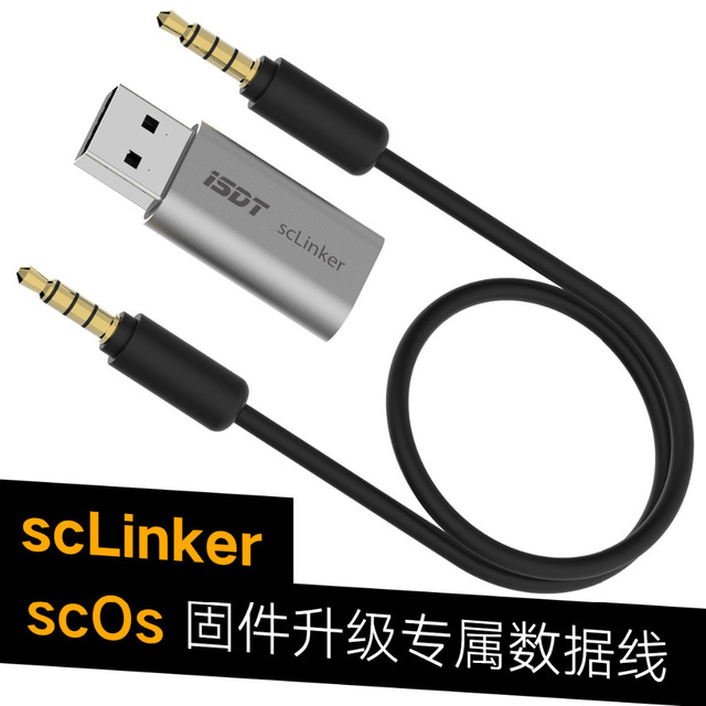

tomas1987 píše:
Mas nejake info jak zbastlit ten programátor,?
Google... Tohle je popsané na více místech, ono jde o naprosto normální FTDI, jen se signály připojí na 3,5mm jack v méně typickém 4pin provedení (dá se ale koupit i v GME, zas tak velká exotika to není).
Fakt je, že jsem to koupil celkem nedávno, ale firmware v tom byl docela historický, opravdu o "moc" verzí dozadu proti tomu, co je nejnovější na jejich webu. Buď to flákají a upgrade nechávají na uživatelích anebo jsem narazil na nějaký "uleželý kus", upgrade je určitě vhodný.

150 super a 500po roce provozu tez. A jak tu nekdo pise ze to vypada jak poutova hracka a ze to nebudi duveru:))) nejdriv doporucuju poridit a pak delat zavery :)))
iSDT-SCLinker-Smart-Charger-Updater-for-Update-the-Firmware-of-SC-608-SC-620-Smart-Charger.jpg_640x640.jpg
