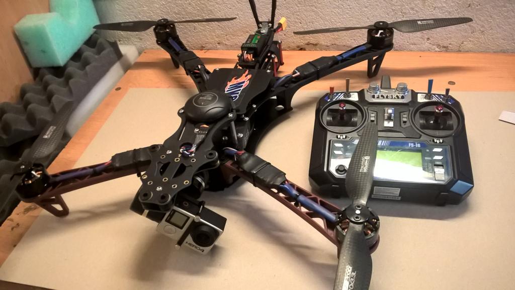

Tohle jsem postavil kolegovi z práce ...docela hezky to lítá.
Až se naučí základy,ještě se tomu dodá FPV :-)

prosím o radu. Chystám se na stavbu klona TBS Discovery. Ze začátku ho budu stavět jen na FPV, ale časem bych rád přidal gimbal s kamerou, takže bude dost naloženej.
Už mám na cestě řídící desku APM 2.8 + NEO M8N GPS a chválené motory SunnySky X2212 KV980. K tomu bych chtěl pro jistotu silnější Afro ESC 30Amp OPTO, akumulátor Multistar High Capacity 4S 5200mAh a vrtule 10x3.7.
Nebo bude stačit jen 3 článek třeba těch 5200mAh. Regulátory Afro 20Amp OPTO a vrtuli nějakých 10x4.5? Většina lítá asi na ten 3-článek. Nechce se mi ale nakoupit baterie a pak zjistit že je to pro tuto kopteru málo. Nemám také moc jasno jaké vrtule koupit. Tam bych byl taky rád za pomoc. Pomůžete mi někdo? Předem dík.

Motory mám stejne sunnysky 2212 (hlavně pozor aby byly originál - z BG jsou v poho) regly stačí 20A, aku mam 3s 5200, vrtule aeronaut CAM carbon light 10x5 (měl jsem i graupnery ale přišli mi v hrozným stavu). Disco má letovku nekde kolem 1.9kg (nevím ted přesně) s 3D gimbalem a na filmování to lítá dostatečně. Letový čas cca 15min. Pokud tam budeš mít jen fpv tak to bude víc než dostatečné i na 3s

Lukš_Herr píše:
A i videa z toho lezou dostatečně slušná.¨

graup15 píše:
A i videa z toho lezou dostatečně slušná....
Pěkný honič koček, Dalibore :D A hezká zahrada, obě...
