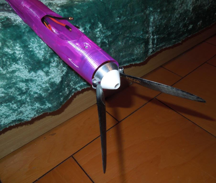

K držení tisku na podložce. Já používám BuildTack a drží mi to dobře. Vytisknul jsem si na Rebel 2 EASYMAX1. Spíš řeším jiný problém. A to, že se mi po oddělení tisku od podložky tisk prohne. Hlavně u delších tisků jako např. u středových částí křídla. Není to nic extra zásadního a vteřiňák si s tím poradí. jedná se asi o cca 1mm. Jinak s Rebel2 tisk 1 perimetru je opravdu docela horor.
