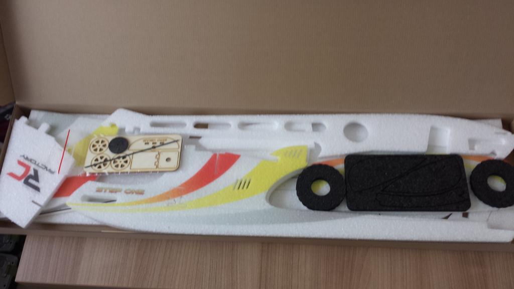

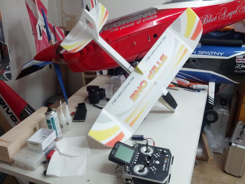

Tak jsem zakoupil a slepil.
Bohužel lepidlo rychle schlo, tak jsem nestihl nafotit moc fotek :D
Konfigurace : motor Emax GT 2203
reg. Emax 12A bec 1A
vrt. GWS 7x6
bat. Pecka 2s1p 800mA ( a 1000mA)
ser. Turnigy TGY 1601A
RX FlySky iA6
Zatím 4 lety po cca 10min. V této konfiguraci dobíjím do 800mA accu. cca 680mA.
Zvládá i mírní vítr, ale musí jet na plný plyn.
Video sestříhám a vložím.
Je stabilní a odpustí i docela hrubé chyby.

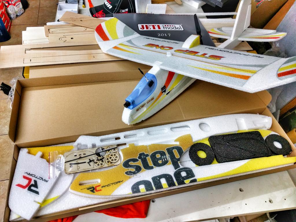

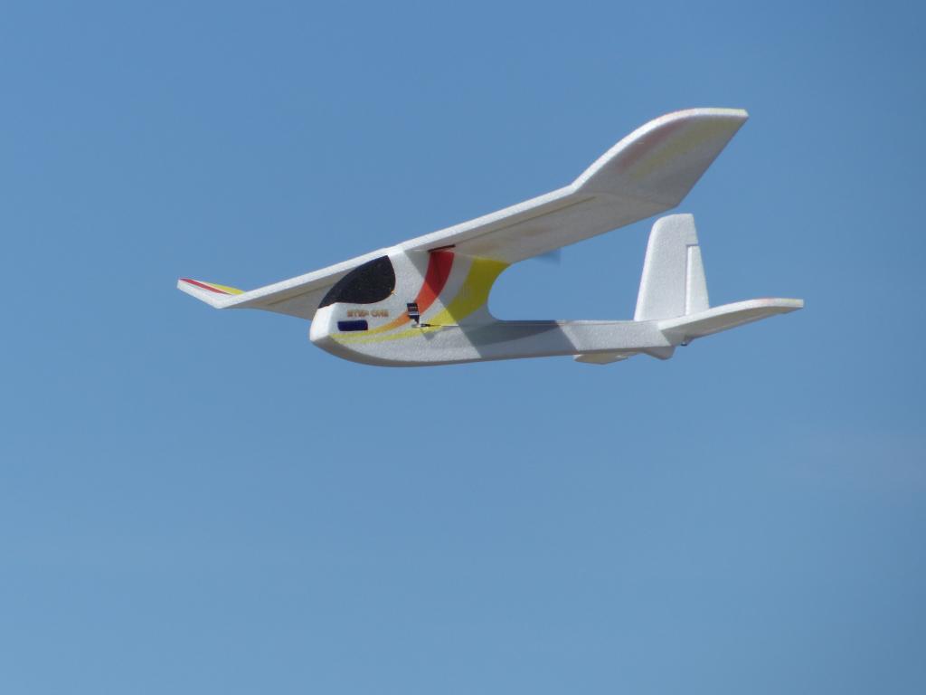

Takhle :-)

Honzo to sou fotky Tvé firemní pěkný :wink:

Firemní néé, to je můj step one co máme na trénování potenciálních nových členů klubu v bechyni :lol: A blbnutí po večerech na akcích na letištích. Mám jich hafo, hodně kamarádů si ho půjčuje, tak mám možnost si to letadlo vyfotit za letu. To třeba moje Vertigo je na tom hůř, to půjčovací není :lol: a tak k němu moc fotek nemám.

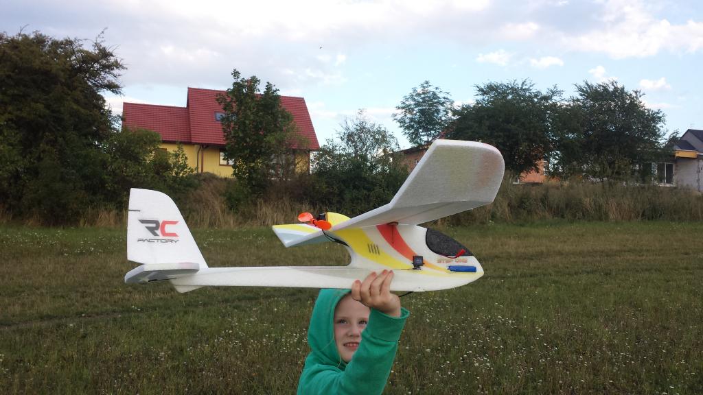

Tak několik fotek.
