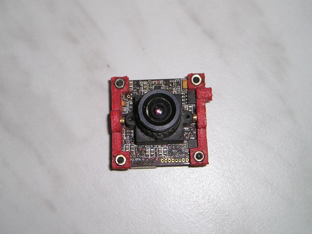

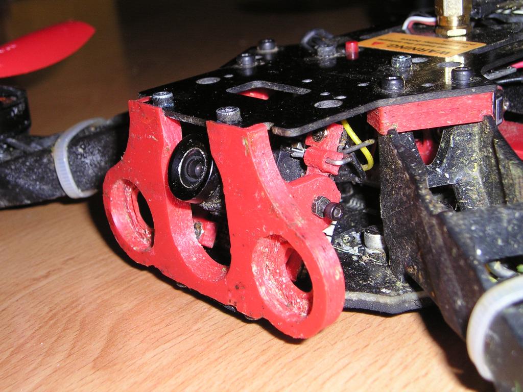

Tak bylo na čase provést 2 upgrady koptéry. Upgrade č.1 spočíval v propilování horní části vytisknutého čela, aby se mohla kamera naklopit ještě víc, což je pro rychlejší lítání potřeba. Na fotkách je to při vypnuté koptéře vyklopené co to šlo, tahle to při letu není. Mám to omezené o trochu jiný úhel, aby servo netrpělo.
[ 120.38 KiB | Zobrazeno 4336 krát ]
[ 126.46 KiB | Zobrazeno 4336 krát ]
Druhý upgrade se týkal problému opotřebení středu otáčení držáku kamery. Šroub, který je uchycený v pevné části čela kamery vykloktal větší díru v tom držáku a vyřešil jsem to ještě o trochu zvětšením té díry a vložením pouzdra. To jsem získal z použité ocasní vrtulky ze 450 vrťasu. Sedlo úplně přesně a snad by to už mělo být tímto vyřešeno. Jediné slabé místo tak zbývá otvor v držáku kamery, kterým prochází táhlo k servu. To snad ale není tak namáhané, jak byl ten otvor ve středu otáčení a zatím to řešit nebudu.
[ 51.7 KiB | Zobrazeno 4336 krát ]
[ 81.46 KiB | Zobrazeno 4336 krát ]
