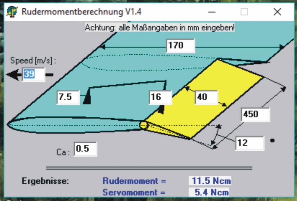

Používám tohle
[ 69.53 KiB | Zobrazeno 3347 krát ]

HonzaS píše:
Ale lítá. Namátkou první video co mi padlo pod ruku:
No právě. Kolik tam může mít 180 Km/h . Těžko odhadnout. Ale spíš míň.
Já řeším serva do plovoucí výškovky F -16 2,3 m dl .
Taky netuším kam se mohu dostat v klesavém letu, ale na dvojnásobek ?
