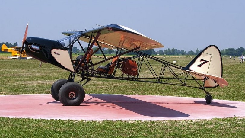

Ona se konstrukce z trubiček nehodí na každý trup, ale na tohle nic jiného nevymyslím:
Hadraplán.jpg [ 124.57 KiB | Zobrazeno 2008 krát ]
Váha trubiček / 1m délky je daná, takže když si trup nakreslím, dokážu zhruba spočítat kolik takový trup bude vážit. No a právě to jsem chtěl porovnat s nějakým známým trupem... Takže než se do toho pustím, chtěl jsem vědět, jestli to má smysl - abych to pak byl vůbec schopen dovážit na čumáku nějakou kovadlinou :lol:

Já budu mít daleko méně práce, protože moje éro má být "naháč". Takže svařená konstrukce, klasická konstrukční křídla, laminátová haubna a podvozek. Už se těším na stavbu!
