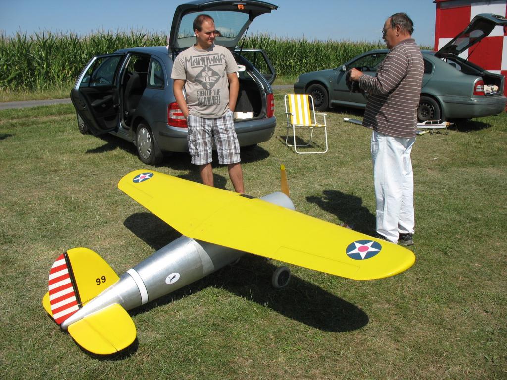

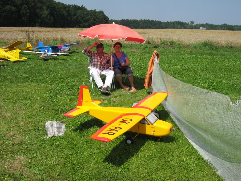

Ahoj, Znám hodně modelářů, ale asi málokdo z nich provádí takovéto dílčí vážení. Sám si éro zvážím až je úplně hotové a připravené k letu. Z éra v tomto stavu už nikdo nebude nic vymontovávat aby zjišťoval hmotnost prázdného trupu. Letadla obecně mají být co nejlehčí. Podle mého skromného názoru, vycházejí nejlehčí konstrukce u tebou uvažovaných modelů, z pěnového polystyrénu, křídla plná potažená papírovou hnědou lepící páskou a trup z patřičně silných desek olaminovaný sklotextilem. První je vzpěrový hornoplošník, r. 2350 mm, motor 20 ccm boxer, hmotnost 5,5 kg. druhé samonosný hornoplošník r.2850 mm, motor 63 ccm benzín, hmotnost 9,3 kg. Ivan

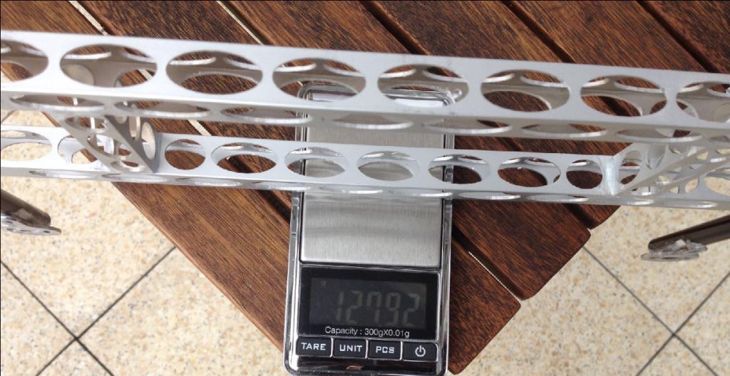

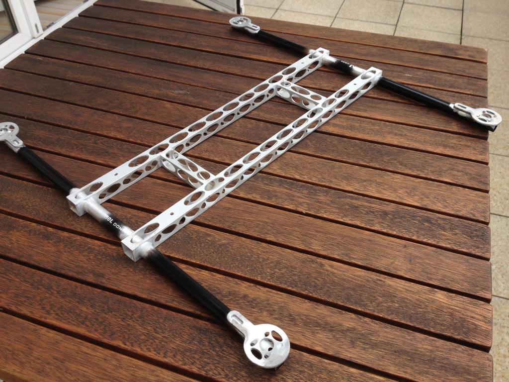

Ivane děkuju, je mi jasné že samotný trup asi nikdo nebude mít zvážený. Spíš by byla šance, kdyby někdo zrovna stavěl, že by mi to zvážil. Já bych chtěl trup svařit z kovových trubek Na první pohled blbost, ale na druhý už tolik ne. Vezmu měrnou hmotnost různých materiálů: Dřevo (balsa) 100-300 Dřevo (smrk) 440-500 Dřevo (jasan) 560-640 Hliník 2700 Ocel 7850 Tedy jsem např. s hliníkem na desetinásobku měrné hmotnosati balsy, nebo pětinásobku smrkového dřeva. A přitom mohu stavět v pohodě z trubiček se sílou stěny 0,5mm, to si u jiných materiálů nemohu dovolit. Malou hliníkovou konstrukci jsem si už zkusil (rám 510mm koptery), a vyšlo mi to lehčí než konstrukce z uhlíku, a pevnost fantastická: Příloha:
IMG_2636.JPG [ 153.76 KiB | Zobrazeno 3436 krát ]
Váha rámu.jpg [ 91.4 KiB | Zobrazeno 3436 krát ]
Ona se konstrukce z trubiček nehodí na každý trup, ale na tohle nic jiného nevymyslím: Příloha:
Hadraplán.jpg [ 124.57 KiB | Zobrazeno 3436 krát ]
Váha trubiček / 1m délky je daná, takže když si trup nakreslím, dokážu zhruba spočítat kolik takový trup bude vážit. No a právě to jsem chtěl porovnat s nějakým známým trupem... Takže než se do toho pustím, chtěl jsem vědět, jestli to má smysl - abych to pak byl vůbec schopen dovážit na čumáku nějakou kovadlinou

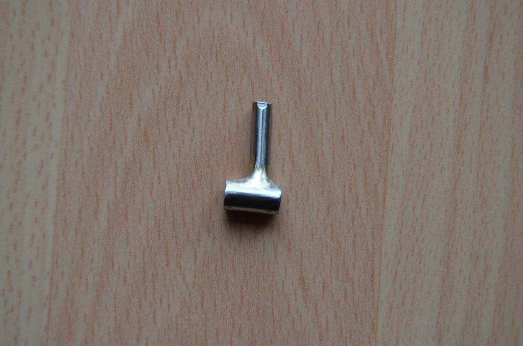

lapso píše: ...1:7 Mustang ma rozpetie 1650mm... hledal jsem stavebnice podle rozpětí, a nějak jsem se překouknul Hodí se mi jakýkoliv model pro porovnání, jestli mi to zvážíš odděleně, budu moc rád. Edit: Děkuju za podrobné údaje, přesně tohle mi moc pomohlo! Dneska jsem vyzkoušel pájet antikorové trubky, jde to docela dobře: Příloha:
DSC_0166.JPG [ 63.59 KiB | Zobrazeno 3139 krát ]
Trubička o průměru 4mm se sílou stěny 0,25mm váží jen 24g/m a pevná je hodně. Při správné konstrukci by to nemuselo být těžké. Kdybych na trup spotřeboval 10m trubičky, tak by mohl mít takových 250 - 300g včetně pájky (ta nebude zanedbatelná, stříbrná je dost těžká). To se mi zdá docela únosné - na to, že kola co tam plánuji na podvozek váží 500g každé Zkusím pak spočítat, kolik metrů trubičky by ten trup sežral a tedy kolik by vážil. Rozmýšlím, jestli by na konstrukci byl lepší hliník nebo antikoro. Antikoro je myslím tak 3 x těžší než hliník (měrná hmotnost). Antikorové trubičky jsou krásně dostupné se sílou stěny 0,25mm, hliníkové spíš s 1mm stěnou (0,5mm by byla fajn, ale není to k sehnání, a možná by to bylo i dosti zranitelné). Když tedy porovnám pevnost a hmotnost antikora a hliníku, vychází mi to antikoro lépe. Samozřejmě s tvarovým trupem (ať s balsovým nebo laminátovým povrchem) se ta žbrdlinková konstrukce nedá porovnávat, je to každé něco jiného (kdybych to potáhnul, měl bych z toho cihlu). Já tu hmotnost trupu sháněl proto, abych po výpočtu mohl odhadnout, jestli by takový kovový trup vzhledu sloupu vysokého napětí byl schopen letu. Zatím doufám (a vypadá to) že ano.
