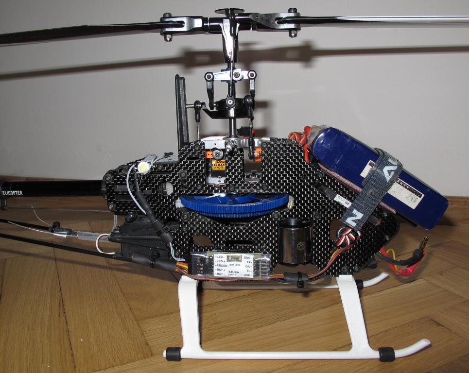

Budu dávat Demona do Próčka místo Microbeastu tak mě čeká podobná zábava. Proti 550 a maketě je to hroznej kolibřík, chce to skoro brýle a lupu :-). Ohledně umístění jednotky bude Demon na boku, Microbeast byl na Gyromountu ale tam se Demon jako širší nevejde. Kde ho máš Ty ?
Já mám pár snímků od kolegy, jeden je dole.

Próčko má za sebou pět let, 490 startů a 10 pádů z čehož 9 první dva roky, po posledním loni je na generálku serv. Mělo to velké vůle a vibrace, Demon už by s tím dost bojoval. Jak se pořídí větší stroj tak malý skomírá, s 550 a maketou na 550 jsem nalítal skoro třikrát tolik co s Próčkem.
Zkusím vymyslet Demona dovnitř aby nebyl tak na ráně, proti 550 je to boj s každým milimetrem místa :-)
