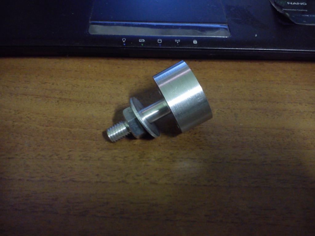

Poznámka: Unasac na motor som si musel vytocit na sustruhu, nevedel som ho zohnat na moj motor.

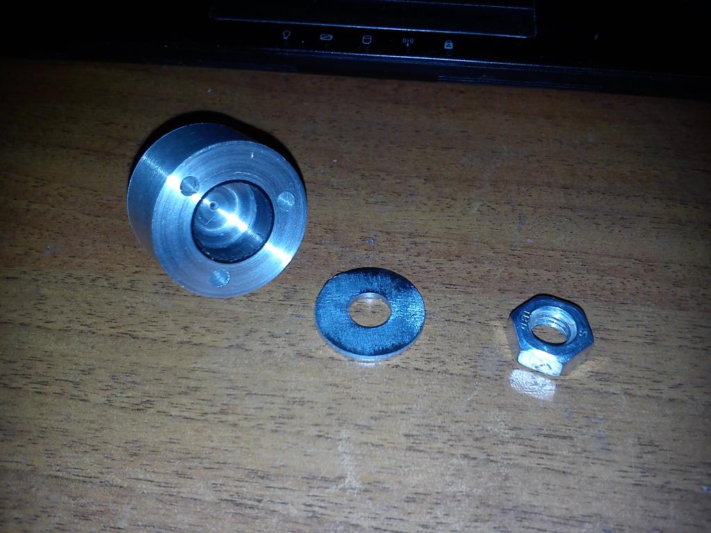

Poznámka: Zakecal som sa a nahodou som urobil dieru o stotinu mm vacsiu, tak som ju zvacsil a vyrobil vlozku z derlinu(pom).

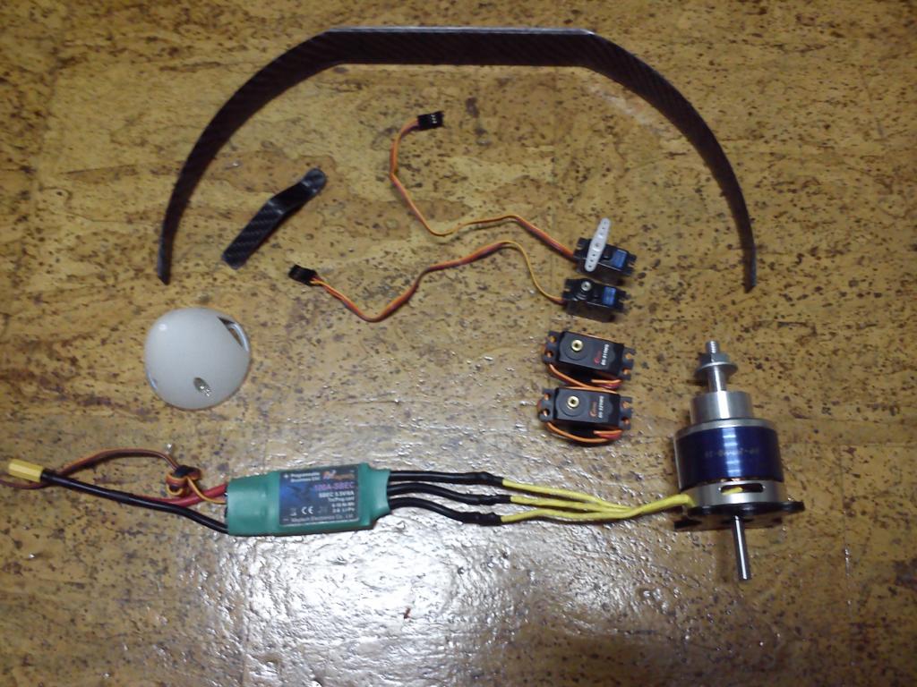

Vybavenie, motor hyperion Z4020-16, pojde na 5s s vrtulou apc 16/8. Serva 2x corona ds-319mg na kridelka, corona ds-329mg na smerovku a 2x turnigy 9018mg na vyskovku. Podvozok uhlik, ostroha uhlik.

Poznámka: Vybavenie
