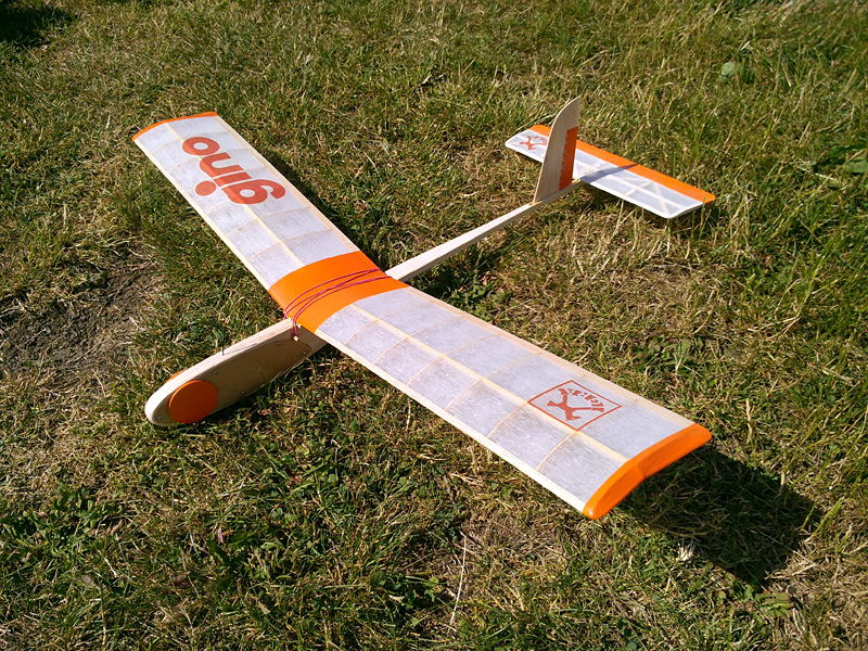

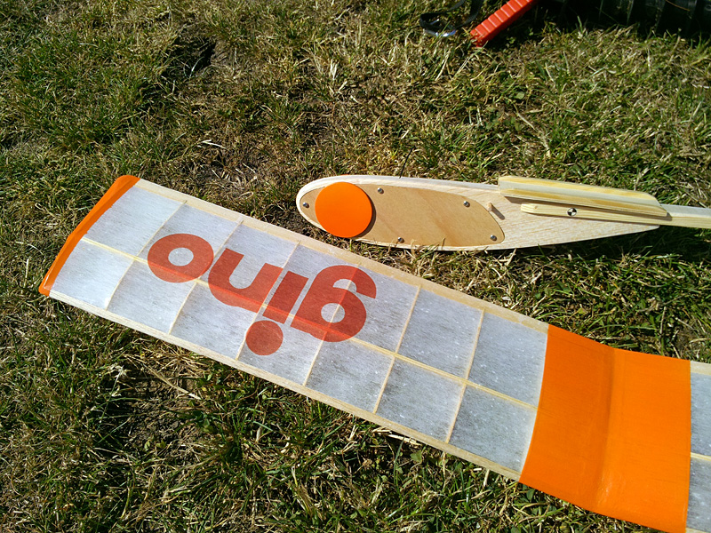

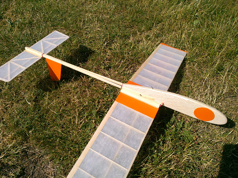

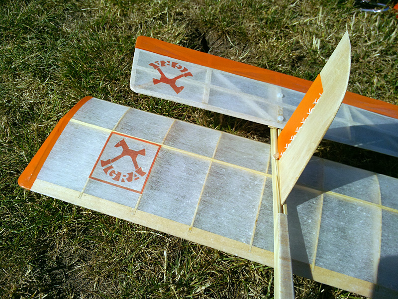

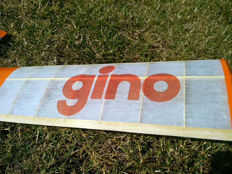

Křídlo potaženo Mikalentou z dobových přebytků. Grafika je scan originálních obtisků, následně inkoustovkou vytištěno na tenký Modelspan, následně přilakováno na hotový potah a celé ještě jednou přelakováno matem.

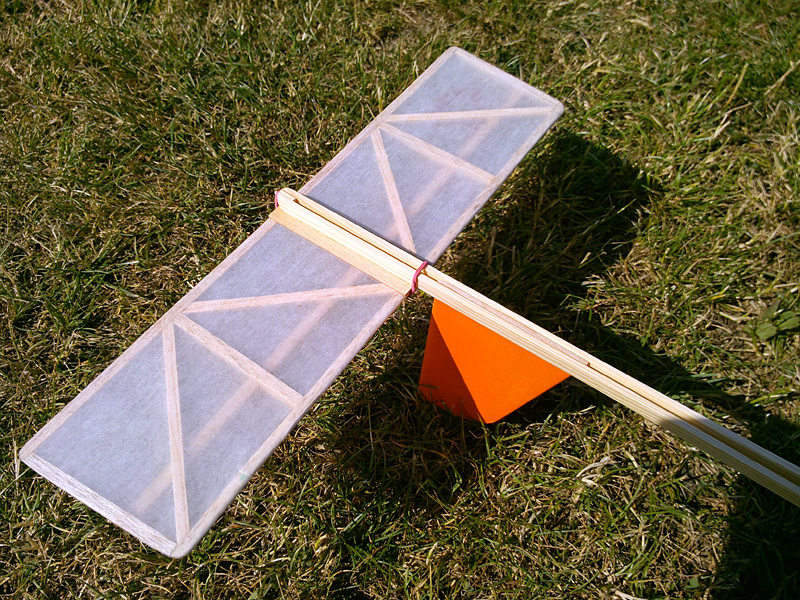

Na VOP je Vlies.
To si jednou objednávám kuželové uhlíkové trubky od Hořejšího, a v čem že to není zabalené? Ve Vliesu. Jasně, velký éro s tím nepotáhnu, ale na ty moje prcky to bohatě stačí. Takže dodatečně děkuju za zbytky.

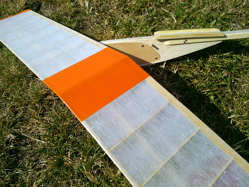

Re: IGRA Gino

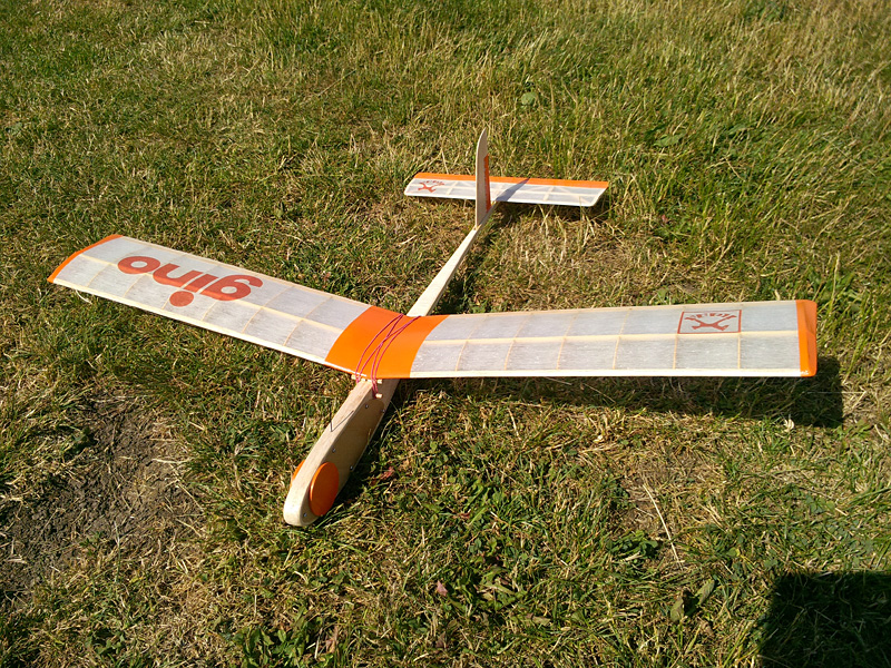

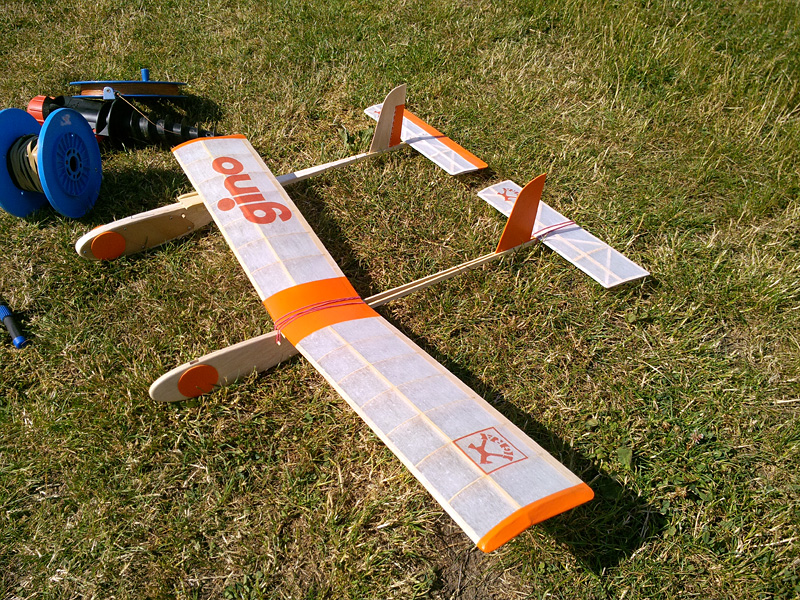

Připraveno na zálet.
Křídlo jsem nijak nekroutil. Je to obdélník a zdá se, že slušně vychovaný. Jen je dováženo, aby byly obě poloviny stejné.

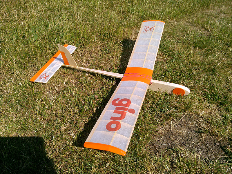

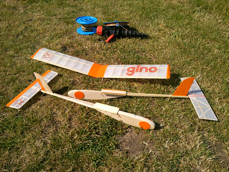

Hmotnost volné verze je 152 gramů.
V težišti, do lože křídla jsem přidal dva olověné pájecí dráty, abych to měl jasně přes 150 g. Závodit s tím nebudu, to by nešlo, ale pro vnitřní pocit a odpozorování letových vlastností to bylo potřeba.

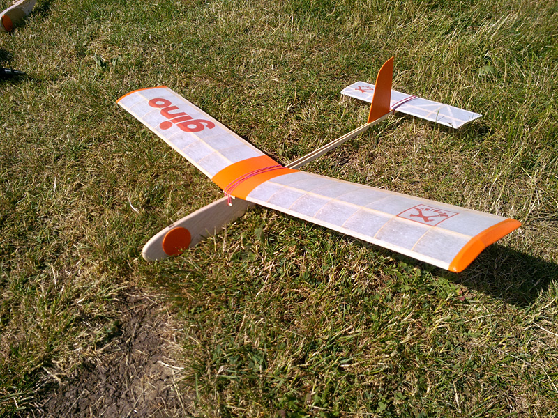

Re: IGRA Gino
Letová hmotnost RC verze je 141 gramů.
A jak to lítá?
Volná verze:
Je zalítnutá a letí jako 800mm éro. Zatáčku koriguju podkládáním VOP. Těžiště jsem posunul oproti originálu o 5 mm dozadu. Střílím gumicukem. V letu je to krása, když se to nad váma nese... Ale dost snění. Protože to zase rozdám, případně věnuju synovi na předvánoční burzu do školy, neřeším deter. A proto jsem s tím raději letěl až večer. Nechtěl jsem o to přijít hned první den. Takže já mám splněno a model jde dočasně, do zimy, na zeď.
RC verze:
Zdá se mi létavější než volná. Že by těch 11 gramů dělalo tak moc? Klidné stoupání na gumicuku, bezproblémový přechod do kluzu, termický závan je krásně signalizovaný, ale než se tam člověk otočí letadlo je o pár metrů níž... Takže se nedá nic dělat, musím si postavit nové a větší (950 - 1 000 mm) křídlo. Ale to už bude jiná pohádka.
Závěrem:
Jsem moc rád, že jsem si to postavil a viděl to lítat.
A jak to lítá?
Volná verze:
RC verze:
Závěrem:

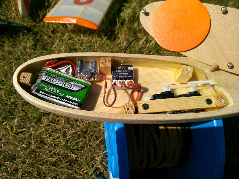

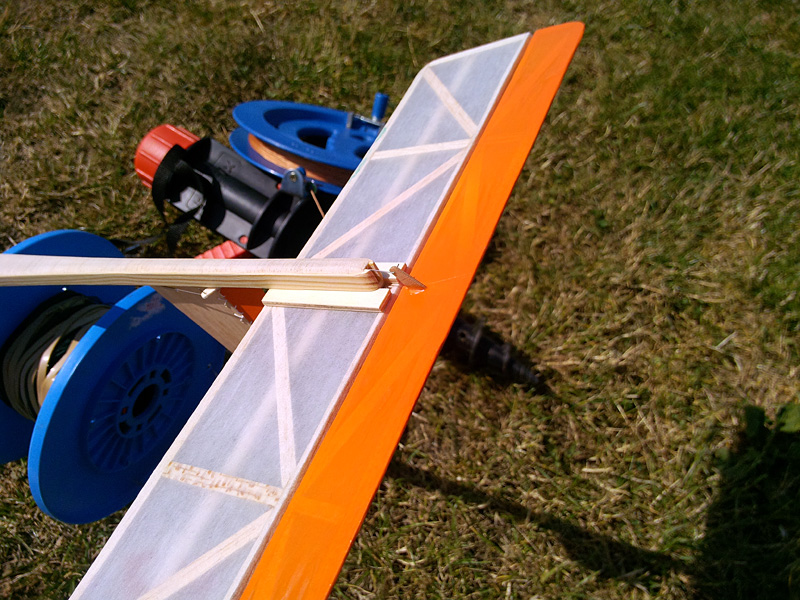

Jo, ještě RC vybavení:
2 x servo Emax ES 9251
přijímač Minima 5Ch Micro Rx (Hitec klon z Číny)
Voltage booster
Li-Pol 1S 350 mAh (na fotce je 750, ale byla moc hmotná, takže kvůli vyvážení je tam teď menší)
Veškerá výbava je přilepená na pěnové oboustrance, serva jsou navíc pojištěny lištou.
Vruty na krytu nejsou zrovna ukázkou praktičnosti, ale mohl jsem já vědět, že s tím budu chtít lítat i jindy než v den záletu?
Voltage booster
