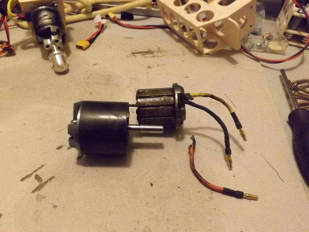

Letím si a nějak se mi nezdá zvuk motoru(ů); dám přemet, při vybírání přidám a ejhle - pravá vrtule stojí... Klapky, kola, stáhnout a hezky rovně nouzáka... Ale než jsem stáhnul, ono by to asi letělo... zkoušet to ale nebudu :mrgreen:
APC 15,75/13,5 utavily další motůrek i když jsem výkon omezil na 80% výchylkou... Ony ty NTM 5060 fakt nesnesou víc než nějakých 1300W příkonu, dám SK3 5055 320kV.

Nene, byl to první start odpoledne. Ale mám tam ty těžší vrtule a motory se víc hřejou; vylezly 2 magnety (axiálně) a orašplovaly spoje vinutí - diagnóza po rozborce...
Okamžitá diagnóza za letu byla uvolněná napodobenina motoru a škrtání unašeče o ní, proto jsem pokračoval... Už nebudu pokoušet štěstí, 2x to stačilo :roll:
