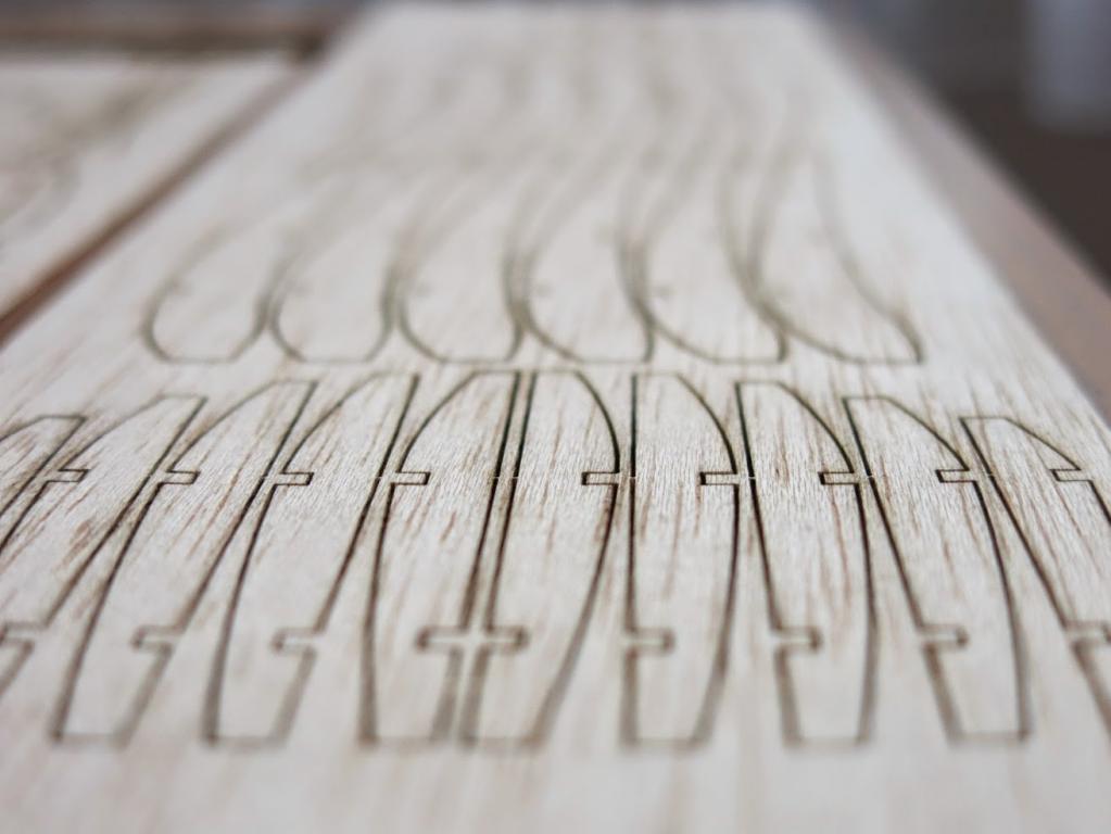

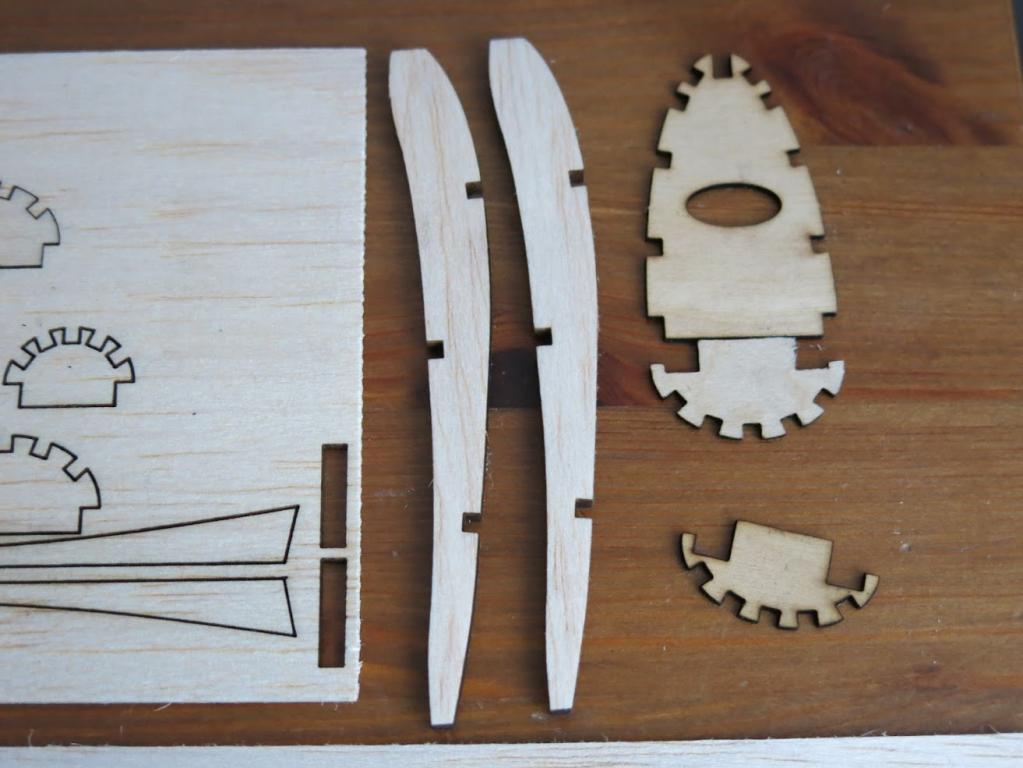

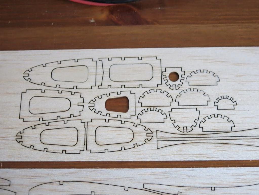

Plán na outerzone je ve vektorech, což dramaticky zjednodušilo přípravu podkladů. Jak jsem již uvedl, tak jsem model mírně zmenšil. Původní plán je v palcových mírách (jako skoro všechny na tom webu) a proto to na naši klasickou mm balzu nepasuje. U některých dílů to nevadí, ale například u výřezů na nosníky je potřeba se na to zaměřit. Já jsem měl štěstí v tom, že zvolené měřítko zmenšení ty kritické míry přiblížily milimetrům tak přesně, že jsem toho překreslování až tak moc neměl.
Následovalo již jen řezání z balzy a překližky. Pokusil jsem se vyřezat i odtokové lišty včetně zářezů pro žebra, ale nedopadlo to optimálně, proto je nakonec budu vyrábět klasicky a ručně. Jak je vidět, tak spotřeba materiálu je docela malá. Žebra jsou z balzy 1mm, přepážky balza 2mm a překližka 1.5mm a kořenová žebra z balzy 4mm.

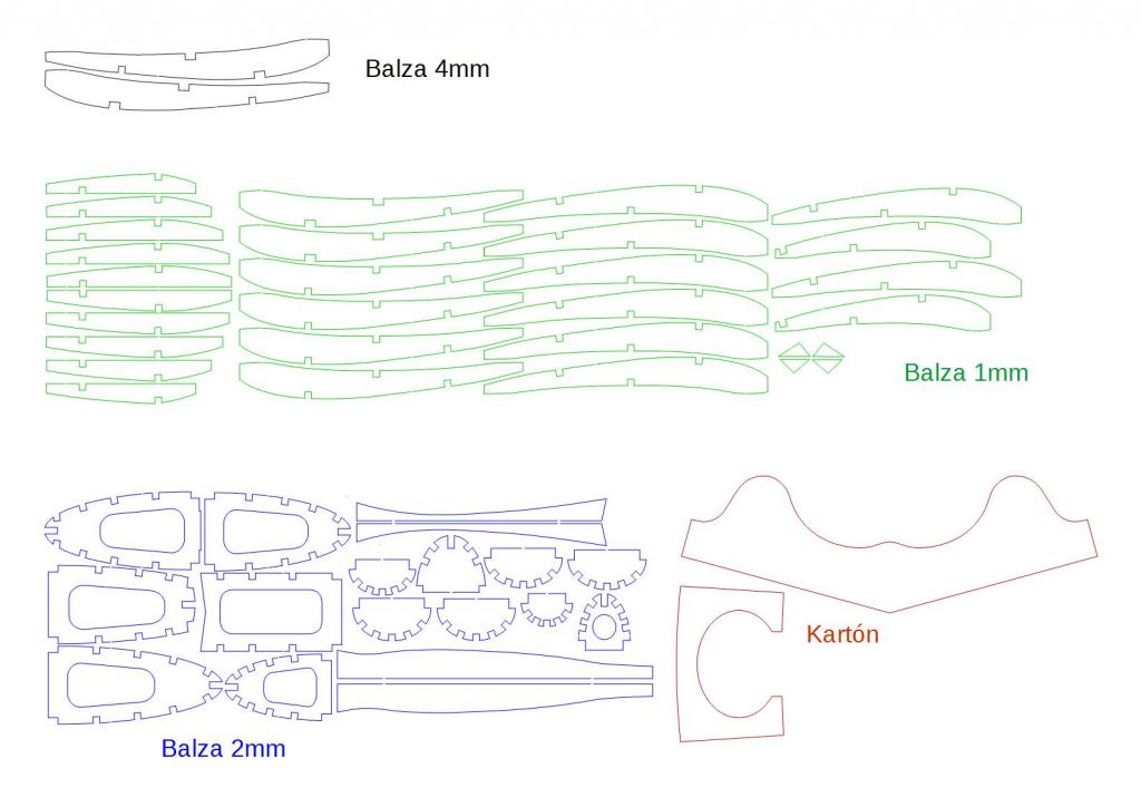

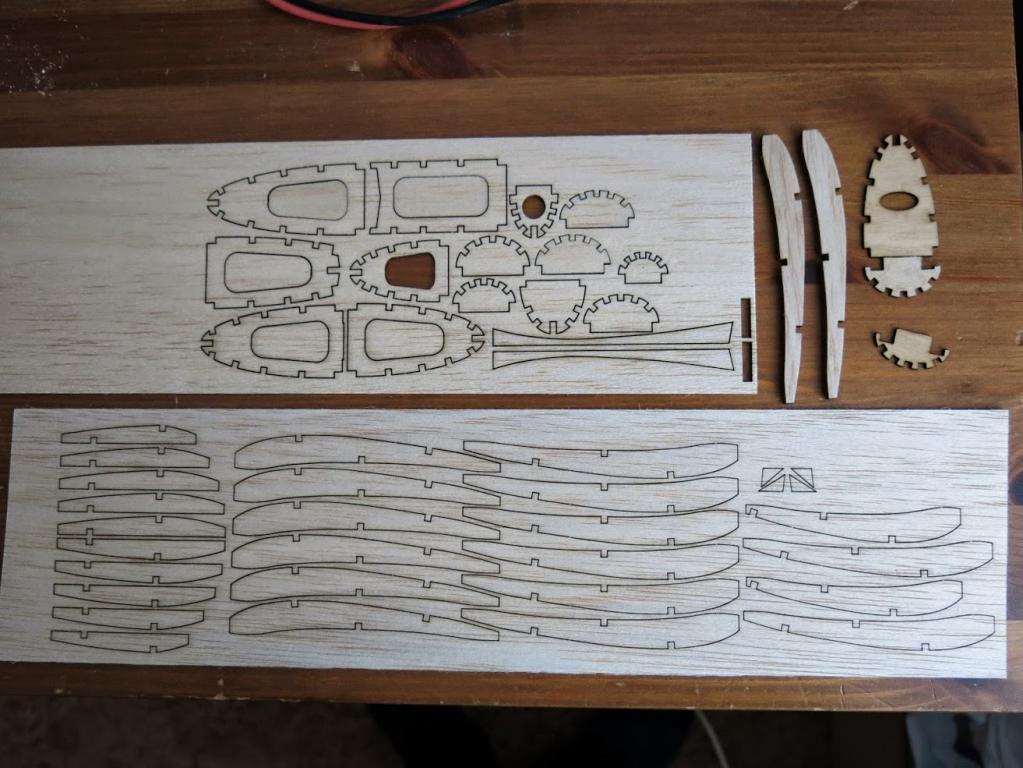

Seznam dílů, které "shortkit" obsahuje, je na přiloženém obrázku.

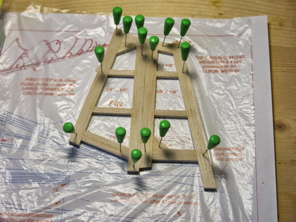

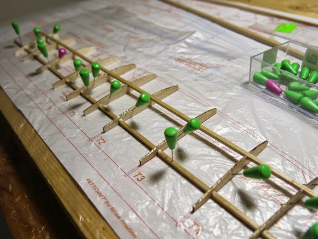

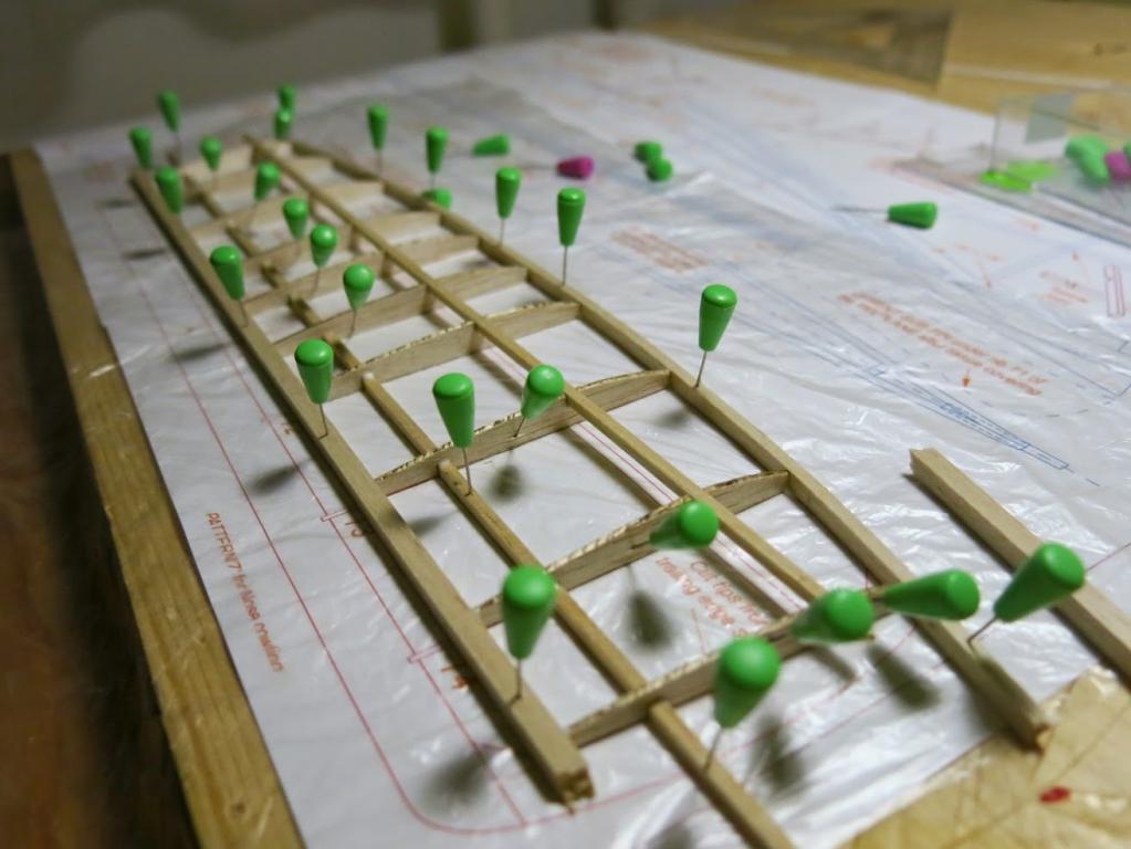

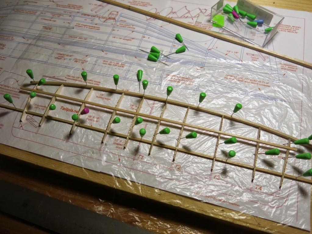

Stavbu jsem začal výškovkou. Není na tom žádná věda a z fotek bude vše jasné. Nejprve spodní nosník, následně naložit žebra a přilepit horní nosník. Náběžka je mírně prohnutá, ale není to tak moc, aby ji bylo potřeba lamelovat. Mezi středovými žebry je výplň z balzy 1mm.

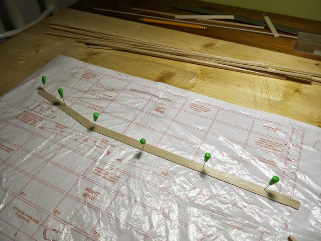

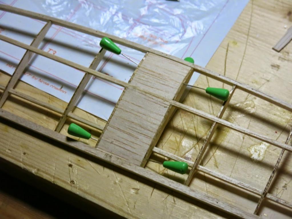

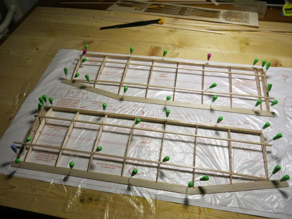

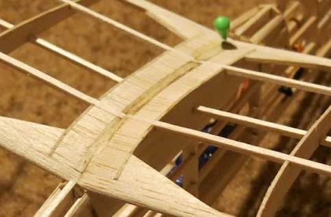

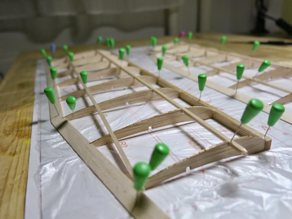

Křídlo je rovněž totální klasika. Odtokovku jsem si připravil včetně zářezů a takřka finálního vybroušení do správného tvaru (klínu). Dále postupuji tak, že žebra nalepím mezi náběžku a odtokovku a následně přidám nosníky, které jsou na horní straně křídla. Spodní nosník nalepím až po důkladném vyschnutí lepidla již jen tak v ruce.

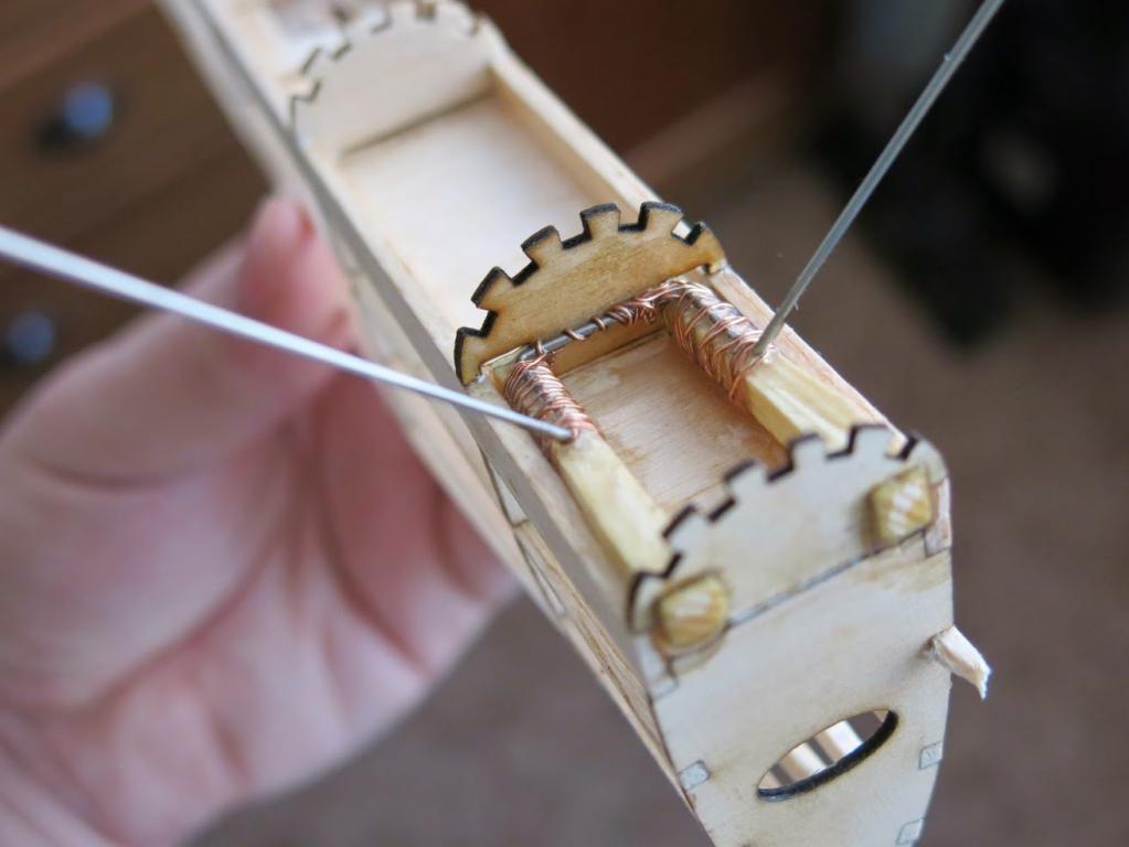

Po slepení a vybroušení křídel je potřeba je slepit do potřebného vzepětí. Právě pro tento účel jsou kořenová žebra ze silnější balzy. Já totiž postupuji tak, že i kořenová žebra lepím normálně kolmo na plán a následně je ubrousím do správného úhlu. Na prototypu jsem nějak pozapomněl na spojky křídla, proto jsem po slepení střed přelaminátoval tenkou skelnou tkaninou. Nyní již ale jsou součástí nákresu i překližkové spojky se správným vzepětím a upravené zářezu v kořenových žebrech. Dále jsem doplnil trojúhelníkové výztuhy, které jednak střed křídla opět trošku zpevní a především zabrání otlačené potahu od gumy, kterou bude křídlo připevněno k trupu. Nenašel jsem vhodnou fotku, proto jsem udělal detail z fotky z budoucnosti. :wink:

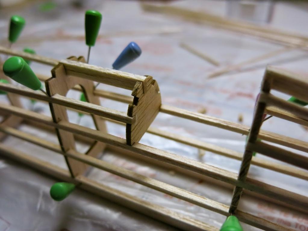

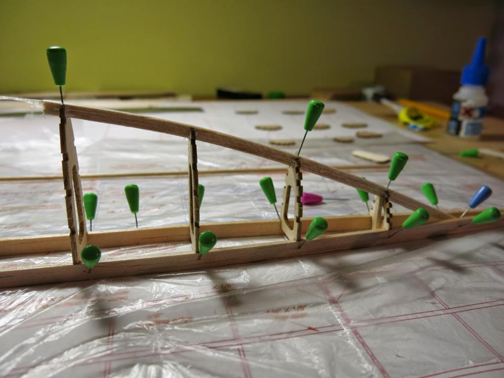

Stavba trupu jde také velmi dobře. Tento způsob konstrukce jsem stavěl poprvé a jsem milé překvapený výsledkem. Staví se nejprve horní polovina trupu na desce a až následně spodní polovina trupu již v ruce. Proto postačí na výkres přišpendlit hlavní trupové pásnice a nalepit přepážky. Následně postupně vlepovat ostatní nosníky. Nosník na hřbetu trupu za kabinou jsem lameloval ze tří lišt. Ostatní nosníky jsou z lehké balzy.

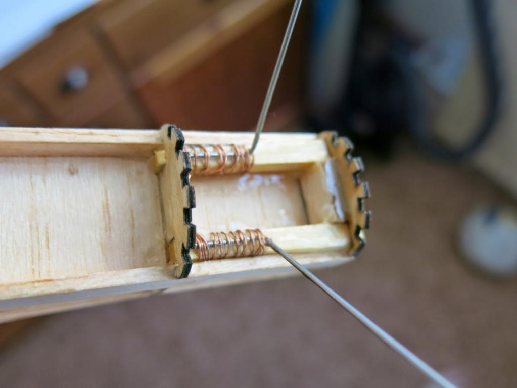

Podvozek je naohýbaný z drátu 1mm. Je připevněný ke dvěma kouskům smrkové lišty 6x6 a tento komplet je zalepený do trupu. Toto řešení následně poněkud zkomplikuje potahování, ale je to asi nejlehčí a nejpevnější řešení.
