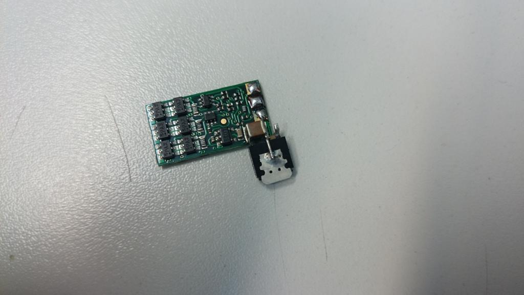

Ahoj priatelia, dnes som sa podujal na vec, ktorú som zamýšľal už dlho, len som mal strach sa do nej pustiť.
1, Vymeniť Turnigy PLUSH 6A za YGE 7 => zo 4.3g zmena na cca 2g
2, Vykonzervovať servá a vymeniť na nich káble => Servo TGY-D1290P 3,4g zmena na 2,6g
=> Servo Gening D541BB 5,2g zmena na 4,6g
3, Odstránenie konektorov na prijímači => FrSKY 6CH 3g zmena na 2,4g
4, Odstránenie zbytočných káblov na pohonnej batérií => Hyperion 2S 120mAh 8g zmena na 7,4g
Na smerovke a výškovke som mal pôvodne Gening D531BB váha 4,2g a menil som ich za spomínané TGY-D1290P
Celkovo som sa dostal z váhy modelu 93,7g na váhu 85,7g.
Budem ešte pokračovať vo výmene všetkých SFG za uhlík/mylar a zhodím brzdy a idem nainštalovať aktívne brzdenie pomocou výklopných T-canal na jeno servo.
Poznámka: Prijímač bez konektorov, a YGE7 pripravený dostať novú kabeláž
[ 31.84 KiB | Zobrazeno 6493 krát ]
Poznámka: Inštalácia LDO, pre bežných ľudí je to BEC na 5V/1A
[ 55.42 KiB | Zobrazeno 6493 krát ]
[ 49.65 KiB | Zobrazeno 6493 krát ]
Poznámka: YGE7 a LDO 5V/1A
[ 51.25 KiB | Zobrazeno 6493 krát ]

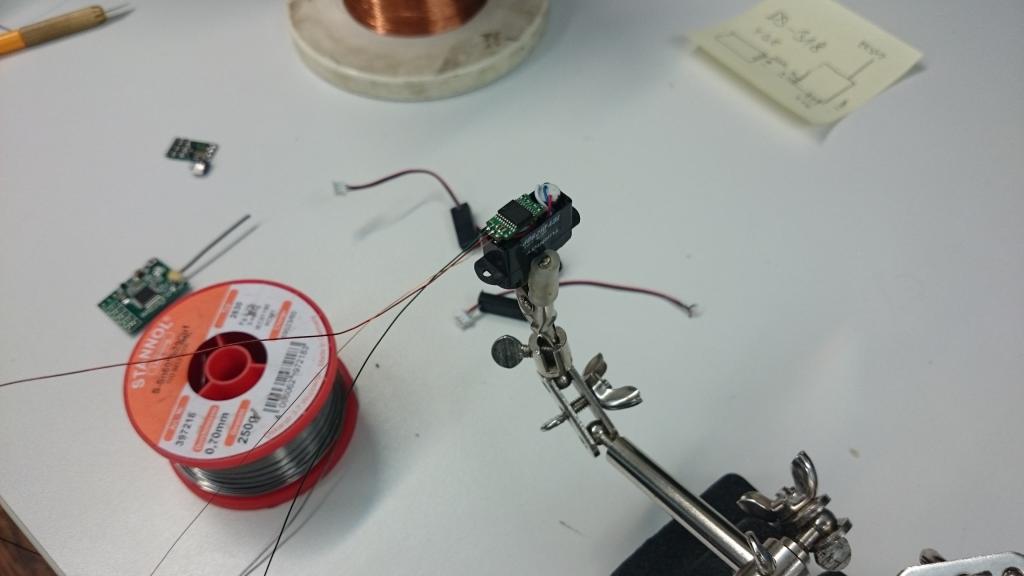

Ešte doplňujúce foto... A aby som nezabudol, upravoval som svoj Wizard čo navrhol Zdeno Bajer.
Poznámka: Vykonzervovanie serva
[ 41.8 KiB | Zobrazeno 6491 krát ]

Moc pekne popsane a nafocene :wink:
Jen pro info: YGE 8S vazi bez smrstovacky a originalnich kabelu 2,1g, coz je srovnatelne. Duvod proc to pisu je, ze ma vestaveny BEC. Takze pokud by se nekdo nechtel poustet do pajeni stabilizatoru primo na desku, je to take mozna varianta.
Tom

baui píše:
Tak môj YGE7 má aj prívodné silové silikónové káble, 2pin konektor a ešte signálny, 5V a GND vodič vo váhe 2g, zrejme aj ten YGE8 by nabral priletovaním cca 0,6-1g :). Mňa to celkom bavilo sa s tým piplať.

LuboSladek píše:
Vidis, dobry postreh, nevyjadril jsem se uplne jasne ;) Bez kabelu bylo mineno bez kabelu k motoru, tzn. motor pripajeny primo na desku. Privodni silikonove kabely jsem neodpojoval.
Asi by tim slo ziskat nejaky ten gram, ale pouzivam cervene JST konektory ktere jsou tezke samy o sobe, tak jsem si rikal, ze se na to muzu vykaslat :lol:
Tom

Použitý drát má jaký průměr, resp. na jaký proud jste dimenzovali? Je to klasický Cu, lakovaný?
PříspěvekNapsal: stř 29.10.2014 14:00
Registrován: 15.1.2014
Příspěvky: 40
Bydliště: Slovensko
valajda píše:
Drát lakovaný: +5V a GND je 0,3mm priemer a PWM je 0,15mm priemer
Čerpal som z vlastnej skúsenosti, z praktického pokusu s termokamerou, púšťal som cez taký vodič prúd a skúmal jeho zahrievanie, meral som odpor v závislosti od dĺžky a počítal stratový výkon pre daný prúd, ďalej som pozeral tabuľku, ktorú prikladám v prílohe.
