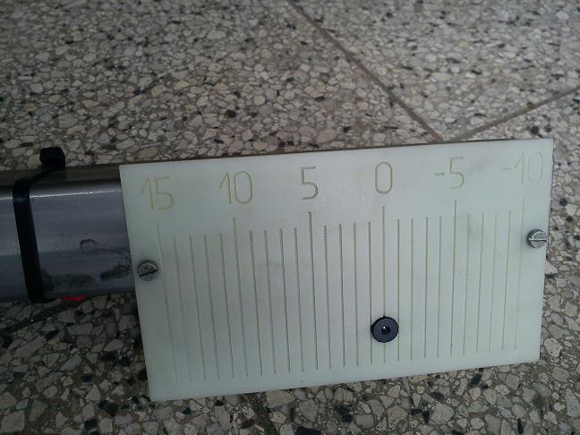

Taky sem ted neco delal, sice to neni modelarina, ale zkusim
drazky do jeklu
https://www.youtube.com/watch?v=EbkAoGi6DqI
a na fotce stupnice
[ 77.35 KiB | Zobrazeno 6567 krát ]

František Koudelka píše:
... na fotce stupnice
Takový... dotaz - máš nějaký "drátový" font písma? Mě se nepodařil někde sehnat...

P.S. má to nulovou tloušťku - nekoukat moc "zblízka", Corel to pak nezobrazí (teda zobrazí, ale myslíš si že to zase nefunguje).
