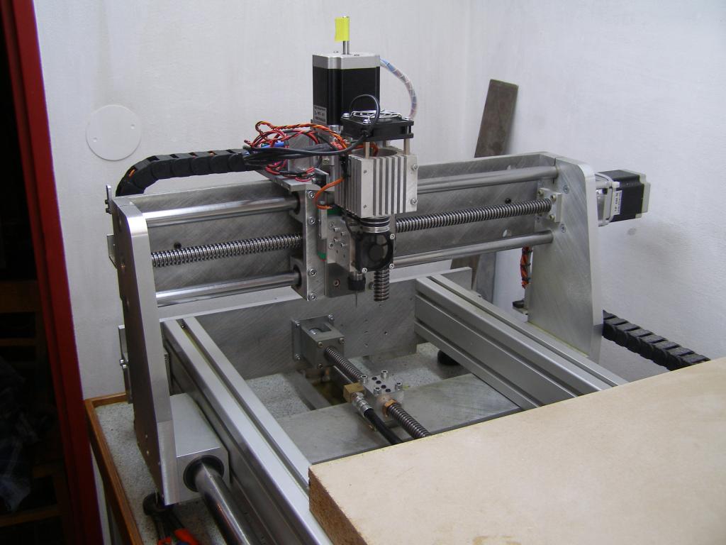

ked tak na to kukam, nepruzi to v Y osi? mam pocit ze by jej neuskodilo diagonalne vyztuzenie

Mám připravený plech na celou zadní stranu. Zatím se to ani nehne, tak když bude třeba, dám ho tam.
Jsou tam dva úhelníky a 10 imbusů, tak to snad bude stačit.

myslim ze plech medzi tie dva "L" uholniky tomu da hodne

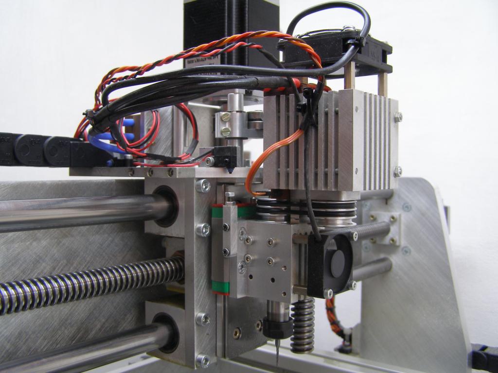

PříspěvekNapsal: čtv 13.02.2014 15:46
Registrován: 23.2.2011
Příspěvky: 742
Bydliště: Slavkov u Brna
Co se týká toho zadního čela na bočnicích portálu, já jsem to řešil 10mm duralem, a ty bočnice jsou z 15mm duralu. Protože tady jde hlavně o tuhost, toho celého portálu. V tomto provedení jsem bez problému frézoval 3mm frézou do duralu, bez chvění, nebo vibrací. Toto jsou fotky staršího data, které jsem dělal při montáži. A co se týká ceny frézky, kterou Luboš tají, tak já za sebe říkám, že po vydání cca 42 000Kč za hotové díly , už jsem ty náklady přestal sledovat :wink: .

chlapci este mi prezradte cim mazete tyce a cim sroby
 Předmět příspěvku: Re: Domácí CNC
PříspěvekNapsal: čtv 13.02.2014 16:08
Příspěvky: 742
igorb píše:
No ty kalené tyče nemažu ničím, ale kuličkové vedení ( kuličková pouzdra ) jsou namazené tekutým tukem RENOLIT LZR 00/000, v domečku portálu kde jsou zalisované ty kuličková pouzdra 2ks a mezi nimi je umístěná maznice, kde se může přimazávat. Takže ty kalené tyče jsou mazané tím tekutým tukem z těch kuličkových pouzder. A TR šrouby mažu strojním olejem třeba tímto, RENEP CGLP 68 ale tady to zase tak není kritické, vyhoví každý dobrý strojné olej, třeba na kluzné plochy soustruhů, frézek atd.
