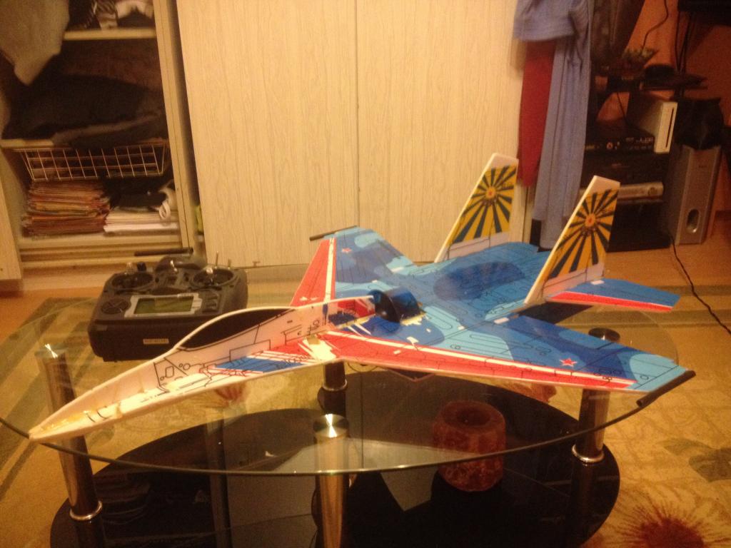

Zdravím tak predvčerom som si z miestneho shopu v KE odniesol tento kit. Je to môj prvý model EDF, dnes som to bol zalietať ale hneď som prišiel na to, že baterka odporučená predajcom síce na tento model stačí ale má veľmi nízku kapacitu :?
2článok 860mah vo vzduchu som bol okolo 5 min tak dnes idem po ďalšu 1800mah akurát uvažujem či kúpiť rovno 3článok ako je odporúčané výrobcom. Teraz to má výkon tak na pohodové lietanie tak či kúpiť 3článok už teraz alebo až keď si osvojím poriadne ovládanie EDFka :?:

Kup 3S rovnou...

Tak nakoniec som kúpil 2s 1600 uvidíme ako to poletí a hlavne ako dlho :D je mi jasné že letový čas ako u climberta očakávať nemôžem. Výkon mi zatiaľ stačí keď už si budem istý, že zvládnem viac kúpim 3s vlastne jednu doma mám ale až 2200 neviem či už by nebol problém s váhou :?:

Proč jsi se ptal. když jsi stejně koupil 2S :wink:
Nejlepší dvoučlánek je tříčlánek a u EDF to platí dvojnásob. Na půl plynu se dá letět vždycky :D
Letová doba kolem 8-10 minut je u těchto modelů úspěch.

Na vysílači máš takovou páčku, kterou můžeš přidat, nebo ubrat výkon. U 3s ubereš, u 2s víc už nepřidáš :wink:
Ale teď už je to jedno.

Tak mám pred výplatou a chcel som si aspoň cez víkend trochu zalietať potom kúpim aj 3s :mrgreen: Myslíš, že by bola 2200 3s už veľmi ťažká :?:

Lipol 3S 2200 mAh má v průměru hmotnost s konektorem 180g 25C, ale jsou i spešl lipol stejné kapacity váhou krásných 160g. Pro tak malé edf bych raději volil kapacitu do 1600 3S.

Na tohle letadlo ano. EDF má nějaký výkon a nemůžeš tomu donekonečna přikládat hmotnost a prodlužovat letový čas ( Když už pominu, že ta hmotnost "upraví" i letové vlastnosti)

Diky, tak do výplaty budem lietať tú 2s potom kúpim 3s :wink:
