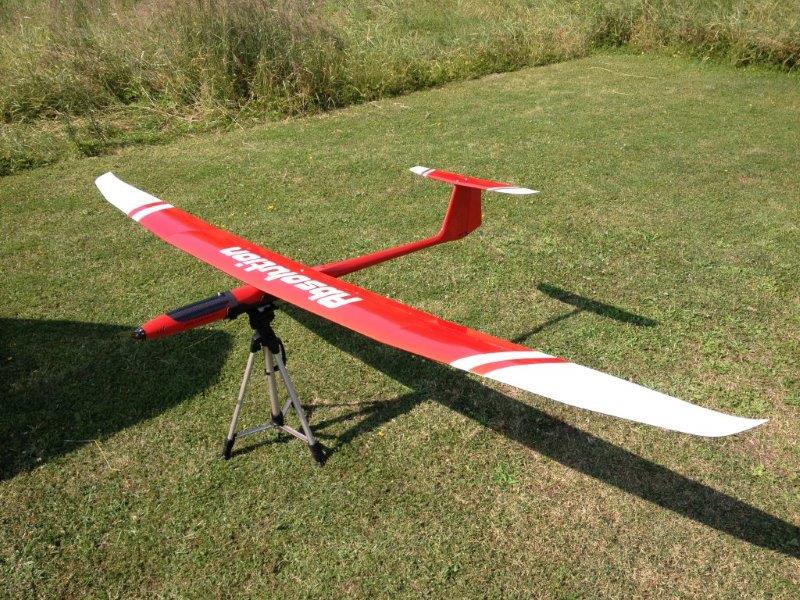

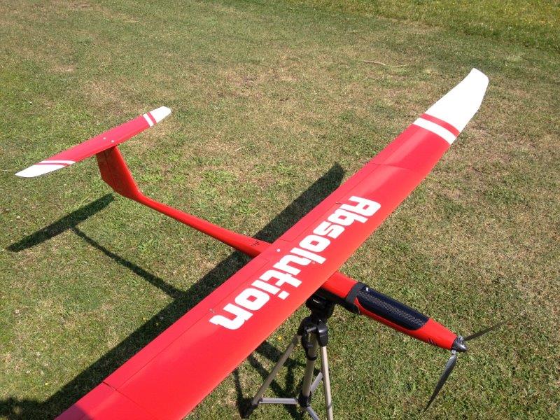

Tak jsem se dokopal ke stažení dat z varia. Stoupání pod motorem dle logu 36,4 m/sec.
Rychlejší než moje Corado ale pomalejší než Energic :D
Foto finálního barevného provedení.

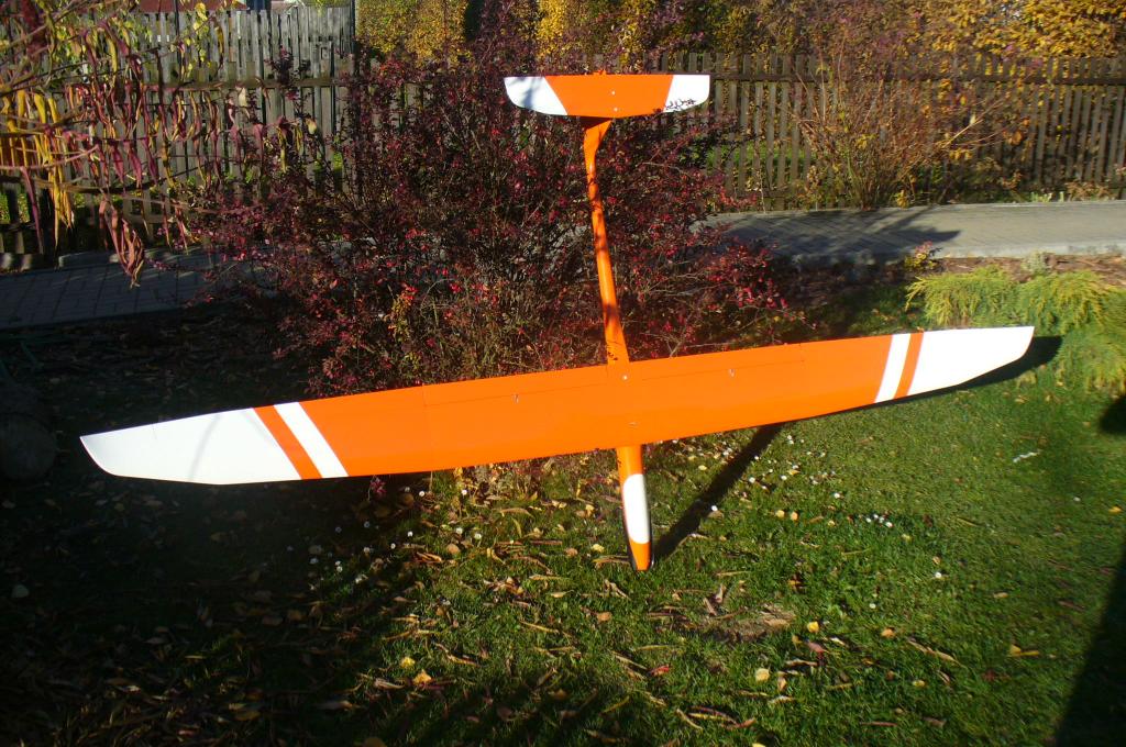

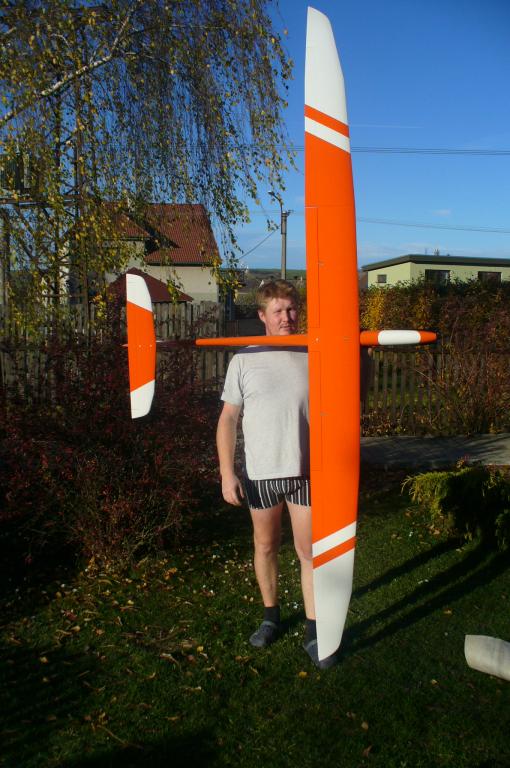

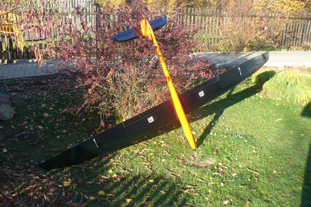

Tak zdar chlapi je na čase to tady oživit,konečně jsem se dokopal a dnes složil a nafotil ABSOLUTIONA.No porovnejte sami. Bambi
Výrobce: VH model Rozpětí: 3000 mm Motor: NEU 1509/1Y 6,7S
Kategorie: Větroň / házedlo Délka: 1480 mm Vrtule:LOB 15
Pohon: Elektro motor Hmotnost: Neuvedeno Serva: Turnigy TGY-S712G
Materiál: Polystyren + balza Plocha křídla: Neuvedeno Elektronika: Regl YEP 100A
Plošné zatížení: Neuvedeno Baterie:
Regl asi vyměnim mam doma už 150A YEP
A baterku zatim nemam pak doplnim

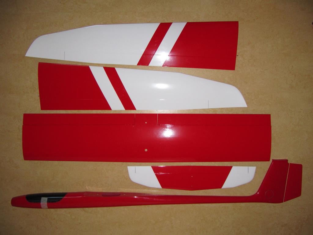

Hlásím se do klubu.
Dnes jsem si dovezl Absolutiona ve zvětšené verzi 3,2m a s vyztuženým křídlem.
Barevné provedení jako slaco.
Hmotnosti:
levé ucho: 297 g.
pravé ucho: 300 g.
střed křídla: 603 g.
VOP: 80 g.
klapka SOP: 16 g.
trup: 361 g.
celkem prázdný model: 1657 g.
