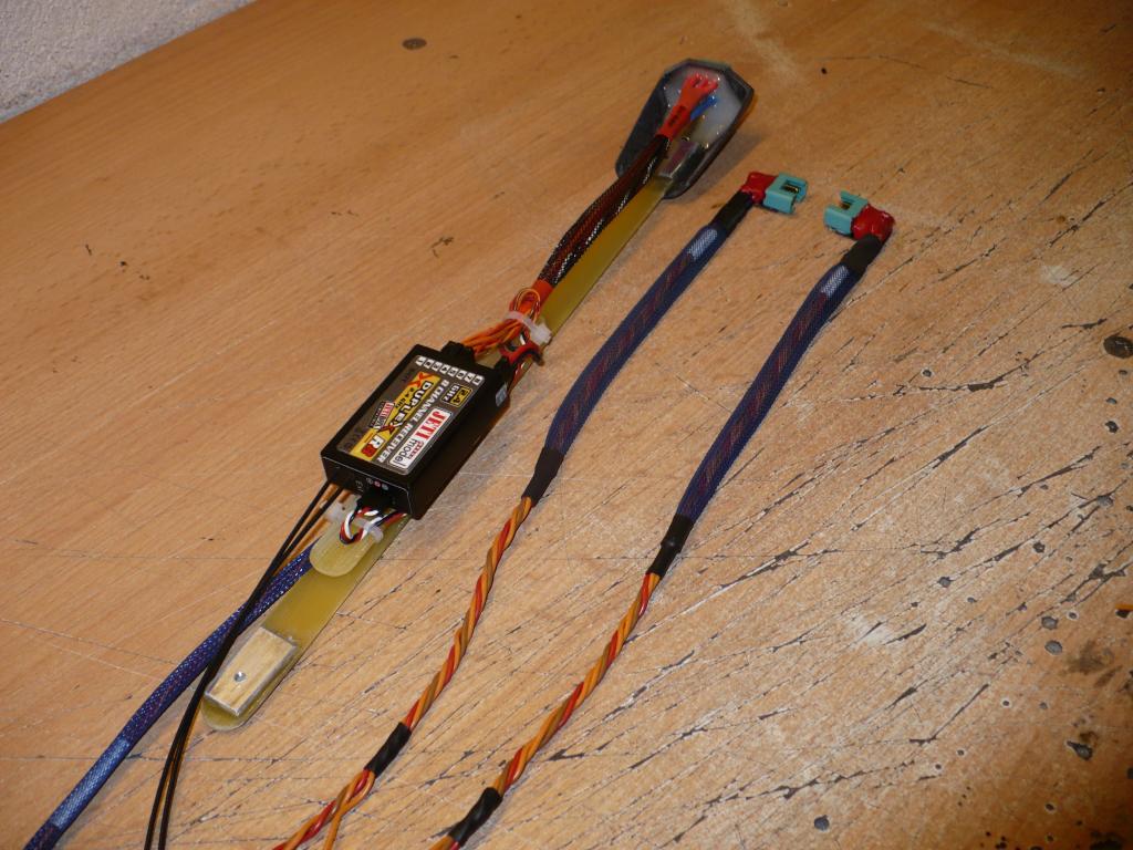

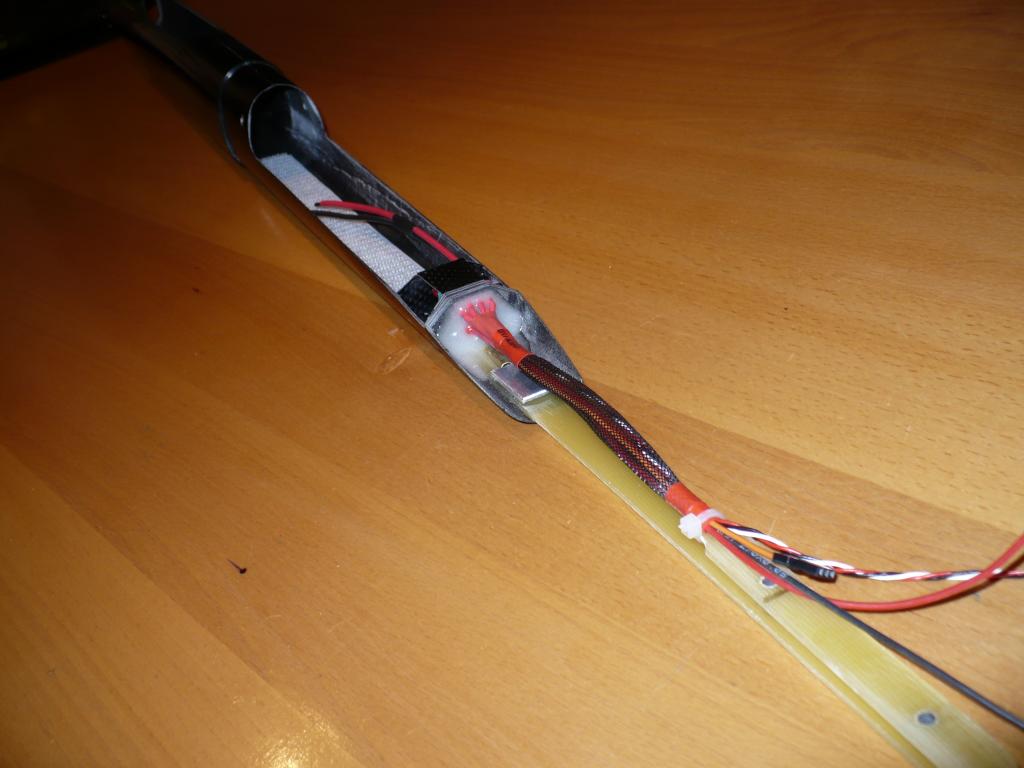

Práce na Pepíkovo Vikingu pokračují velmi rychle...
Na obrázcích kompletní vnitřní elektro-instalace.

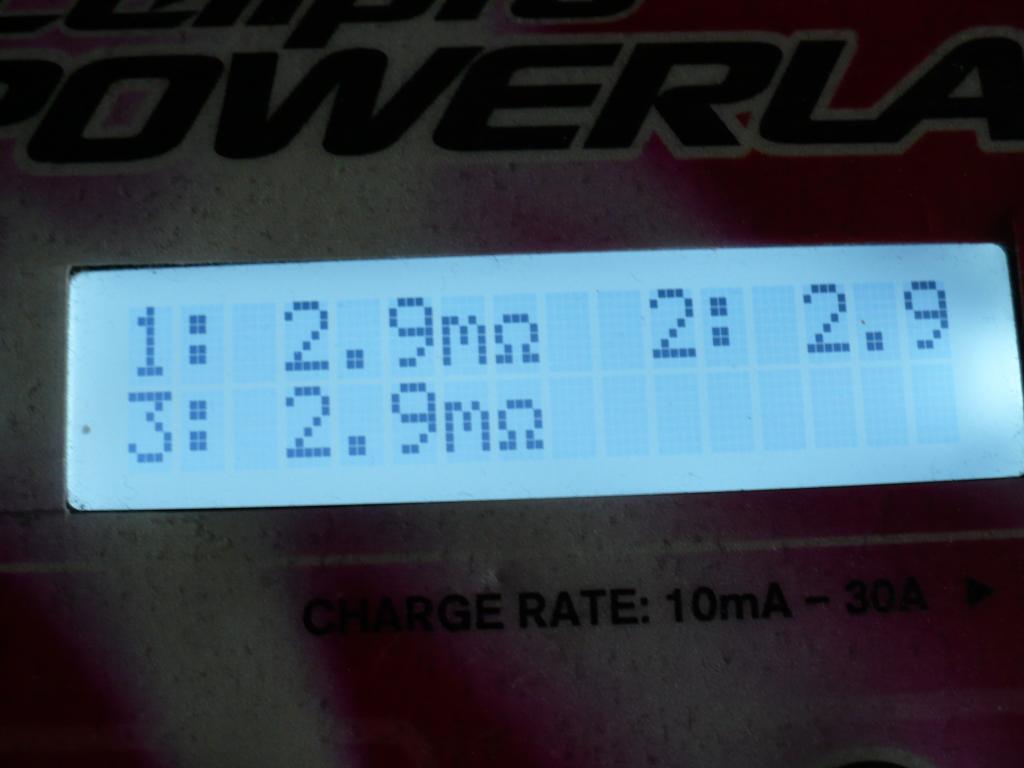

Dneska přišla první baterka (3S) do sady mého 6kW mazlíka. Sada tentokrát nebude Turnigy nanotech, ale Turnigy 3+4S 2650mAh 40/50C. Mám s těmito baterkama jen ty nejlepší zkušenosti a první nabití na zjištění Ri..udělalo radost.
Viz obrázek. Ze sady budu tahat lehce nad 200A,takže vyrovnaný a malý odpor sady je žádoucí.

Myslíš Dalibore, že ty punčošky na kabelech jsou dobrej nápad ? Mě příjde ten návlek ze silikonové bužírky dost TOP. Jsem zvědav co to bude dělat až budeš nasazovat špici a ta přední přepážka to trochu počeše. Ale třeba je to jinak. Asi to máš vyzkoušený. Ale já bych se trochu bál.

Je to jinak dělané..zítra fotka. Ty punčošky jsou přilepené pod vršek trupu :-)

graup15 píše:
....Viz obrázek.....
Ty punčošky používám. Naposledy jsem do toho instaloval i přívody k reprobednám 2x2,5m.
Vylepšíš to, když ten kroucený kabel rozmotáš a zapleteš to do sebe na "vánočku". Používám na to ruce přítelkyně, po zácviku už u toho nemusím ani asistovat , upevní si to o křeslo naproti :wink:

Punčošky jsou přilepené pod hřbet trupu. Navíc ty MPX konektory mají krycí destičku z uhlíku o délce cca 6cm.

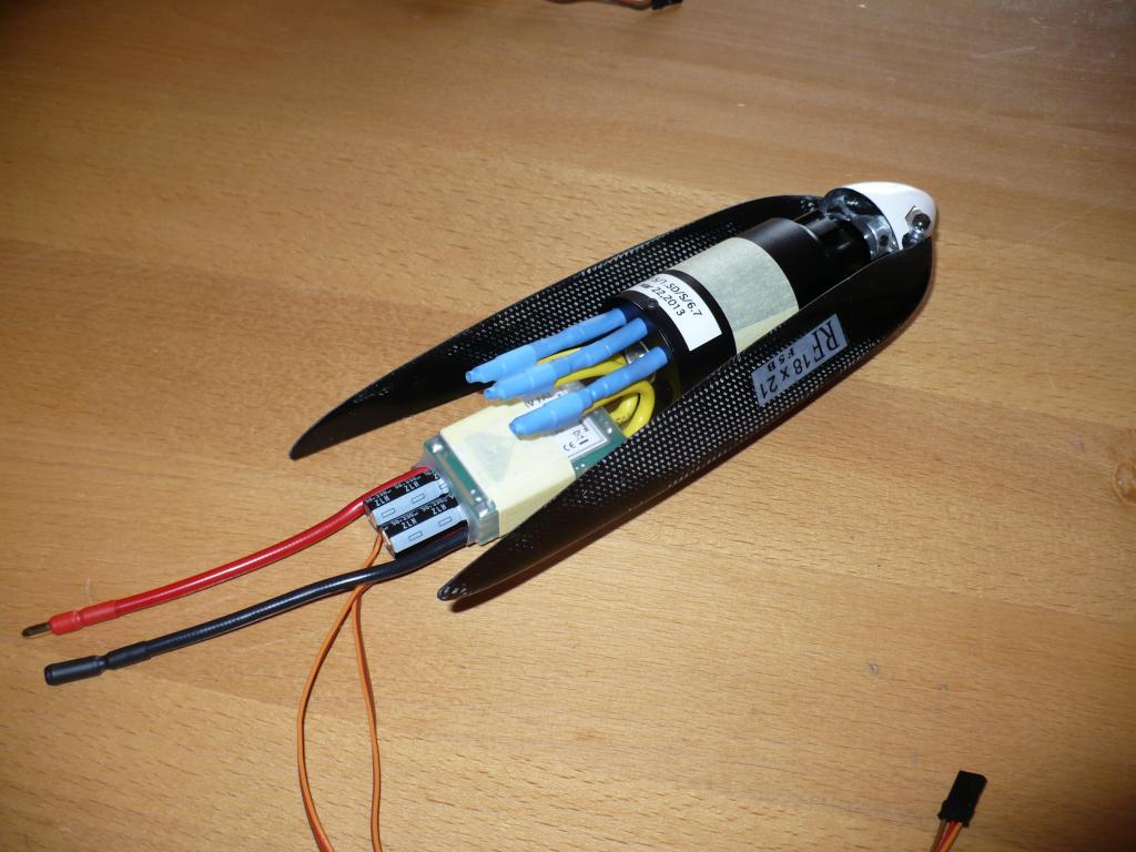

No..pro sichr jsem čumák,posílil ještě jednou vrstvou uhlíku a regl (až dorazí) YGE 150HV-FAI dostane kapsu náporového chlazení. Při troše snahy,se dopředu ještě vejde i SkyAssistant.

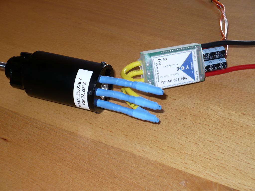

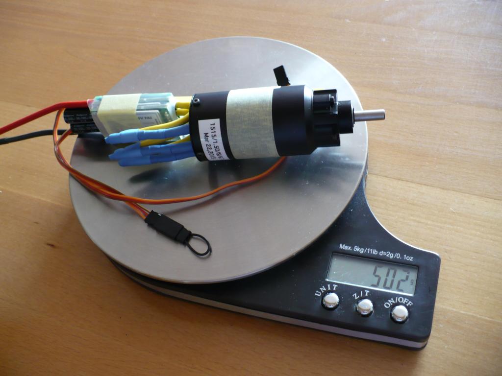

Pohon do 6kw projektu je komplet...
Hmm jsem si spočítal kolik jen ten samotný pohon stojí....a radši jsem to hned vytěsnil z hlavy(chvilku mi z toho bylo špatně) ...:-( Na posledním obrázku je pohon včetně vrtule.

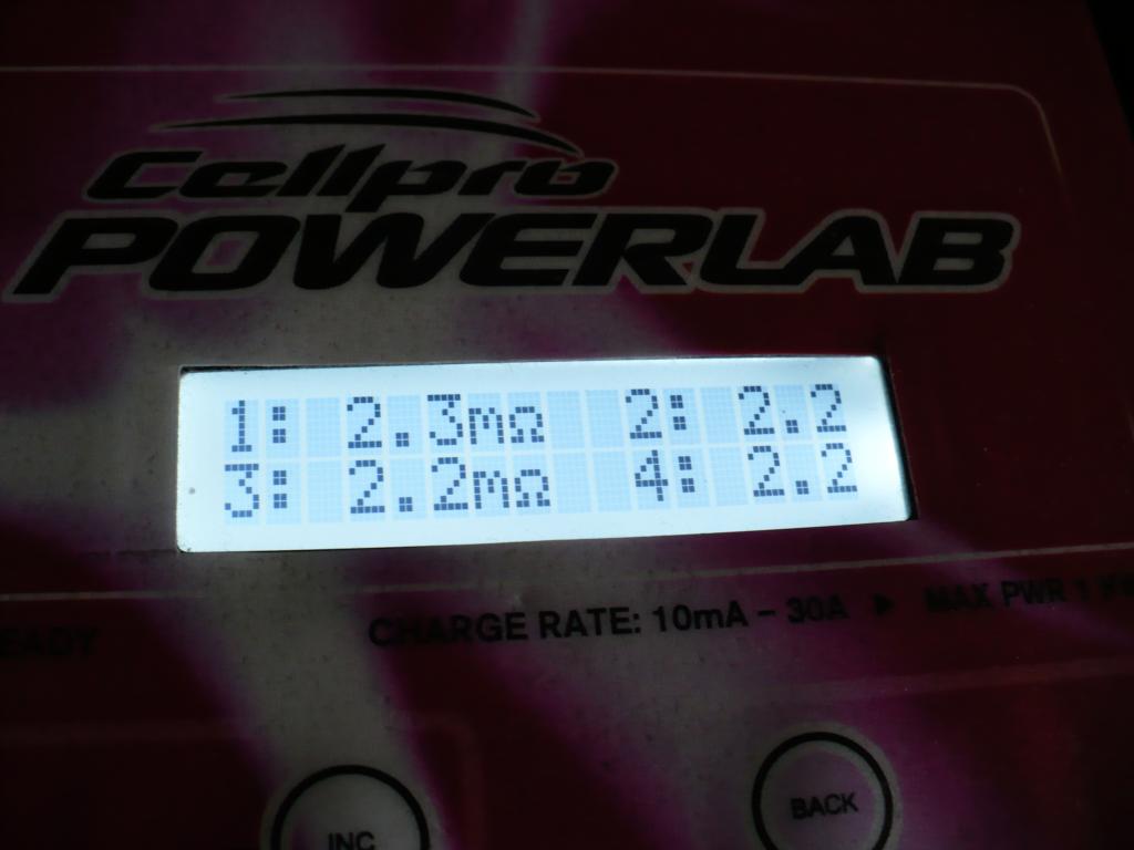

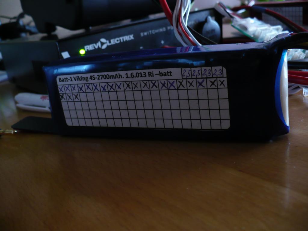

S oblibou používám baterky Turnigy nanotech 2700mAh. Pro srandu jsem na ně nalepil tabulku a odškrtávám si cykly. Zatím max spokojenost. Vnitřní odpor je jak má být. Jen předešlu,že k baterkám mám zažité specifické chování,kdy nabíjím Power Labem 8 ,pak vždy po letovém dni-okamžitě storage nabití/či vybití. Baterka zná jen impulzní režim..žádné kontinuelní vybíjení.
Tak snad budou takto fungovat až do konce tabulky :-) :-)
