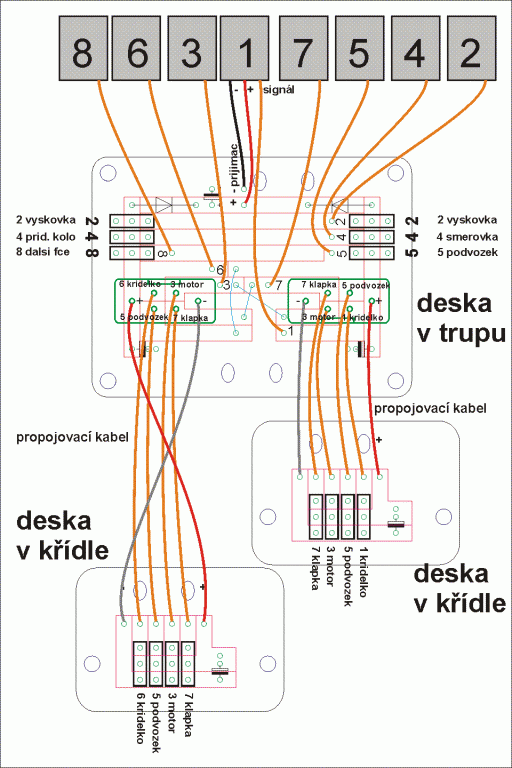

Tu a tam se někdo zeptá jak mám zapojenou elektroinstalaci a serva; stvořil jsem zjednodušené schéma, ze kterého je patrné co a jak:
servopanely (moje varianta rozvodných desek) - větší deska je v trupu u přijímače, malé desky v motorových gondolách, blokovací elektrolyty nejsou zakreslené (jsou jak na velké desce, tak na malých). To zelené jsou Multiplex konektory:
[ 56.52 KiB | Zobrazeno 2507 krát ]
silové rozvody jsou okonektorované tak, aby šlo jednoduše demontovat a odpojit libovolné křídlo (kvůli transportu v autě); BECy reglů napájí přijímač (přes Schottky diody) a každý "svoji" část serv. Propojení zajišťují konektory XT60, do reglů jsou naletované 500mm napájecí kabely. Používám buď aku 3s 5000mAh nebo dvojice 3000mAh (nebo dosluhující 2650mAh):
[ 55.52 KiB | Zobrazeno 2507 krát ]
