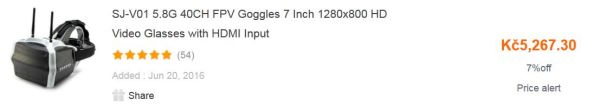

Kolegové, jaké jsou možnosti u nás nosících dioptrické brýle na dálku. Mám cca pět dioptrií a bez brýlí koukat nehrozí Děkuji za info

modrus píše: Kolegové, jaké jsou možnosti u nás nosících dioptrické brýle na dálku. Mám cca pět dioptrií a bez brýlí koukat nehrozí Děkuji za info 1. Fatsharky s dioptrickými vložkami 2. větší EKO goggles do kterých se vejdou dioptrické..
