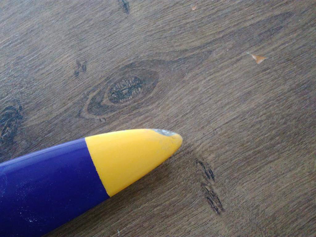

No zkusil jsem ji spravit. Zde je výsledek.
[ 116.81 KiB | Zobrazeno 1604 krát ]
