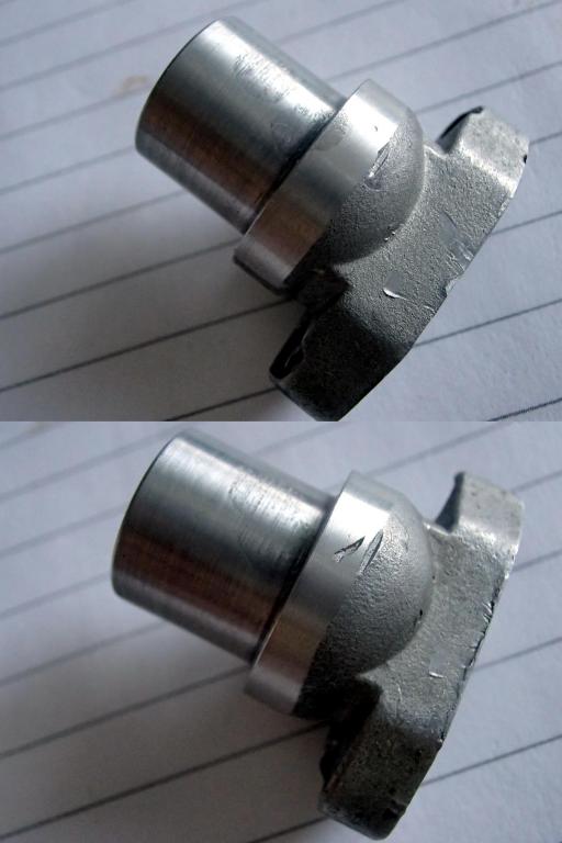

a zde trojpohled na tu přírubu, do které bývalý majitel dost humpolácky vyvrtal několik 4mm děr (asi aby pojistil připojení roury - no dělá se to samozřejmě jinak).
Tu výfukovou přírubu jsem zvolil jen kvůli zkoušce, jako díl, který bu mi moc nevadilo zničit. Tady je pak foto po vyvaření a opracování povrchu na soustruhu. Kdo neví, ten si ta vyvařená místa ani nevšimne, je tam trochu drsnější povrch.

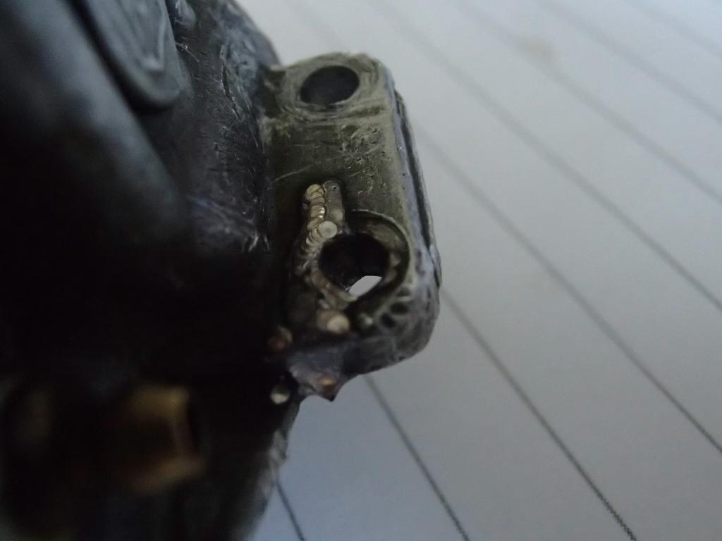

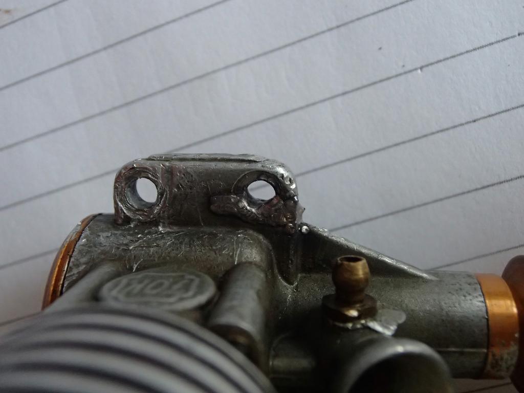

No a pak jsem získal maďarskou detonační jedničku FOK-10, u které bývalý majitel z nepochopitelného důvodu začal řezat patku.
zde je detail
No hrůza! :o :o 8O :x
Tak to mi nedal a do opravy tohoto motoru jsem zainvestoval. Takhle mi to vyvařili
zde jsou 2 detailní záběry
Zbývá ten svar zabrousit a povrch začistit, aby to nebylo vidět.

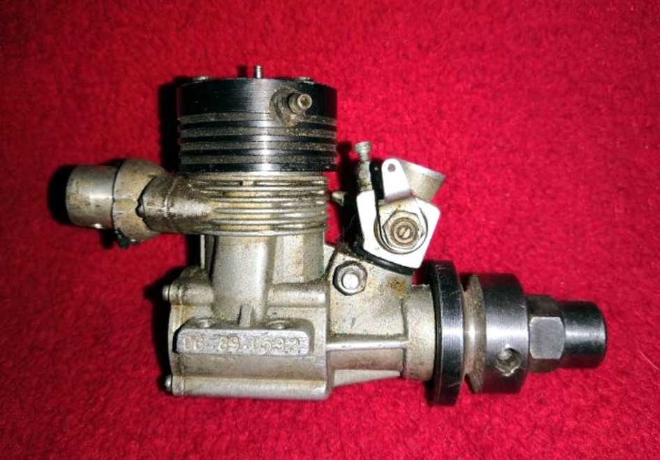

Například i ten MDS-3,5M, co je fotka v úvodu, ten jsem koupil spíš omylem :oops: ještě s jednou dvanáctkou Super Tigre, taky v žalostném stavu po havárii. Do sbírky ani jeden z nich nikdy nebude, ale kupodivu oba po jistých opravách mohou být plně funkční.
MDS, když jsem poprvé chytl do ruky a protočil, tak nebyla cítit žádná komprese. Říkám si ABC výbrus je kaput :cry: , no prostě čistý šrot. :x Pak jsem ho ale rozebral a zjistil, že výbrus je absolutně dobrý, jen nebyla dotažena hlava a ani pod hlavou nebylo žádné těsnění. Totiž, oni to vodní chlazení mají vyřešeno špatně, protože těch 6 šroubů co dotahuje kryt hlavy, je omýváno vodou. Nerezové nejsou, takže korodují a seknou se v bloku tak, že dotyčný, když to chtěl rozebrat, tak 5 z nich urval. Takže ve vnitřku odlitku válce zůstaly zalomené zbytky šroubů a závit M2,5 nad nimi je strhnutý. Pokud rezignuji na vodní chlazení, tak to jde opravit. Válec se musí stočit asi 5mm, vyvrtat nových 6 otvorů mezi původní (to už raději M3) a vyrobit novou opěrnou duralovou, teď už žebrovanou hlavu na vzduchové chlazení. A místo setrváku unašeč na vrtuli. Karburátor přizpůsobit od ASP. A bude s toho výkonná třiapůlka. Jen asi časováním přizpůsobená pouze pro laďák. Výfukové okno je dost vysoké, takže i fáze výfuku bude značně rozšířená.
