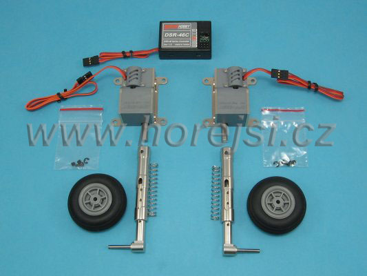

Já si ho radši objednal u Savexu.. Vaška Sádla znám osobně a tak jsem si tam nadiktoval i pár výztuh. Navíc ho chci nenabarvený. Protože si chci pořádně zamodelařit, barvičky budu stříkat sám. Model bude s elektrickým zatahovákem. Od Ivana si vezmu toto
http://www.horejsi.cz/Images/1324.jpg
A pokusím se to přizpúsobit modelu.
Uvažuji nad pohonem 2x S-neu této řady, napřímo.
http://www.neumotors.com/Site/1700_series.html
A jednu baterku 4S-5000mAh.
No nakonec na vymýšlení je ještě času dost.
