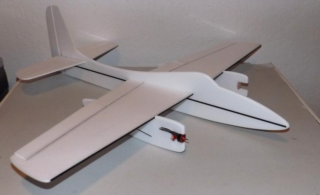

Po několika prvních návštěvách haly v letošní sezoně jsem zjistil že mně nějak nebaví ani nejde akrobatění; to co zvládám mi stačí pro udržování kondice přes zimu (zároveň je to příprava na letecký ples
). Během svátků při posedávání na návštěvách, u telky a při konzumaci cukroví jsem dozrál že prostě do haly chci něco poněkud jiného než obligátní depronový nebo EPP akrobat. Sice mám nafrézovanou žbrdlinkovou konstrukci čehosi (uvidím jestli mně to chytne, pak to sem asi taky dám) ale požadavek byl na rychlost stavby a dále s přihlédnutím na zvolený typ momentálně zvítězil depron 4mm. Vzhledem k lenosti něco obtahovat kudlou jsem si nafrézoval díly a už se to začíná trochu podobat:

Gondoly i trup jsou vymyšlené ze dvou vrstev depronu (4+4mm), křídlo a ocasní plochy jsou jednoduché.
Trup jsem podélně vyztužil uhlíkovými pásky 3x0,5mm, stejnými je vyztužená i výškovka. Ovládací plochy jsou přilepené klasicky shora izolepou, dovolil jsem si použít HonzaSovo vynález pantopáky - krásně to drží a neviklá se to na izolepě. Konce kormidel jsem zespoda "podepřel" cca 8mm pásky Skytexu - na depronu slušně drží i na řezné hraně, izolepa drží daleko méně i na té hladké ploše. Poloviny výškovky spojuje uhlíkový klacík 3x1mm.
Snažím se aby kormidla měla možnost velkých výchylek, v hale by s tím mohla jít i slušná "WWII" akrobacie
Vše zatím lepím CA lepidlem EVOTITE CA460 (HK), pomáhám si hojně aktivátorem (HVP).

Křídlo (zatím jen pravé, nejsem doma sám kdo má dovolenou...
...) má uhlíkem vyztuženou náběžku a další stojina je v místě uchycení křidélek.
Uhlíková stojina znemožnila použití pantopák, ale Skytex to myslím udrží - tady je vidět trochu detail, Skytex jde přes zadní výztuhu 3x0,5mm

Tak jsem domatlal to levé křídlo, má přilepenou motorovou gondolu a křidélko je opatřené pákou s táhlem
Re: F7F Tigercat 780mm do haly
Zvenku je to víceméně hotové, začnu osazovat ale jeden motor je ještě na cestě a serva křidélek (TGY1290P) jsem teprve objednal, v šuplíčku byla jiná než by se mi líbilo; obojí je EU sklad HK, tak to vypadá na brzy

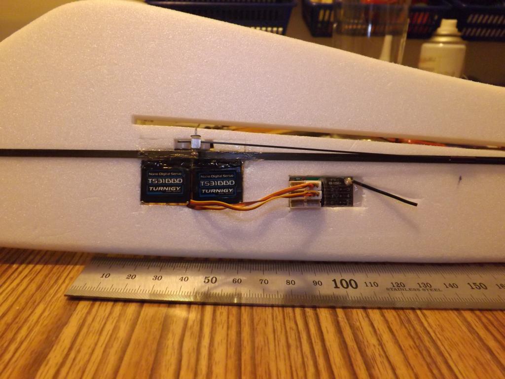

Serva se mi podařilo zasunout pod uhlíkové výztuhy, vypadá to celkem kompaktně. Táhlo je uhlíkový "drát" 0,8mm vedený v kouskách plastové trubičky 1/2mm přilepených na boční výztuhu a načerněných lihovým fixem. Serva jsem přilepil tavným lepidlem k výztuhám.
Přijímač je šestikanál Graupner/SJ a navzdory maličkosti ("velikost" se nehodí napsat
) může telemetricky přenášet třeba napětí napájecího aku (ne pouze napětí "přijímačovek", díky BECu nezajímavé), přičemž elektronika je jen v té pravé části pod nálepkou. Tam co jsou konektory jsou opravdu jen konektory...
