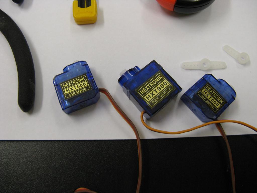

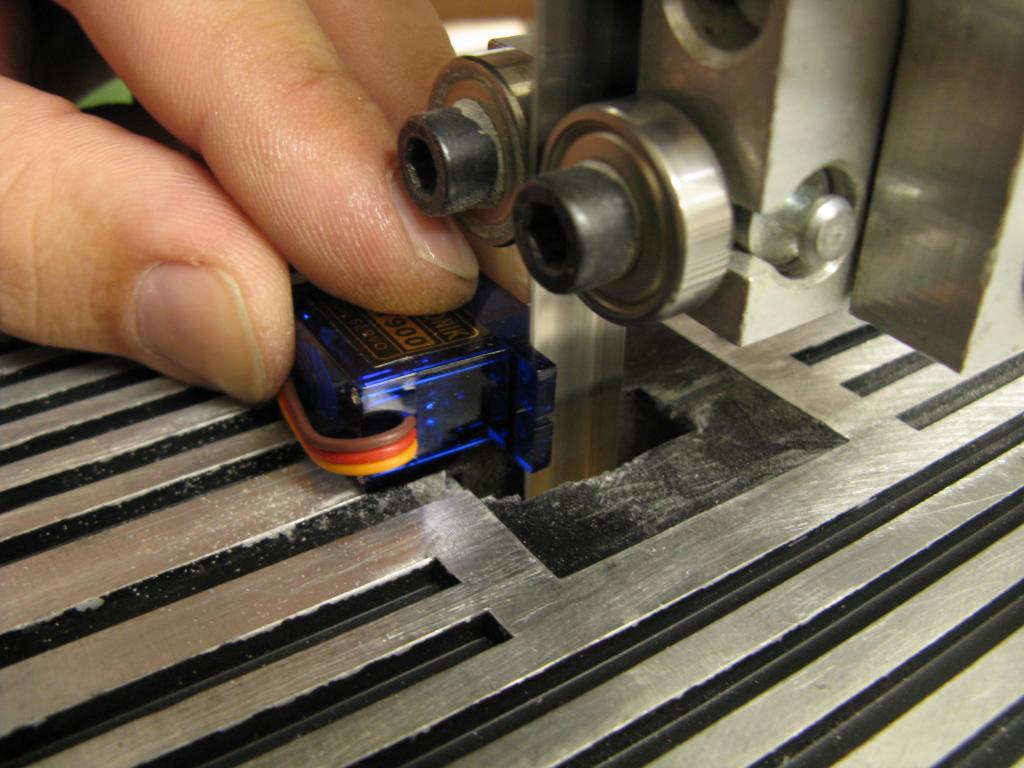

Je taky třeba problém s detaily. Lepení modelu je OK, ale třeba výroba táhel je na větší detail. Třeba úprava serv na pásovce je zážitek. Ostatně, zde je fotka serv.
Dalo nám to dost nápadů. Další videa budou a snad lepší.

Poznámka: Odřezávání patek serv

Poznámka: Serva z HK

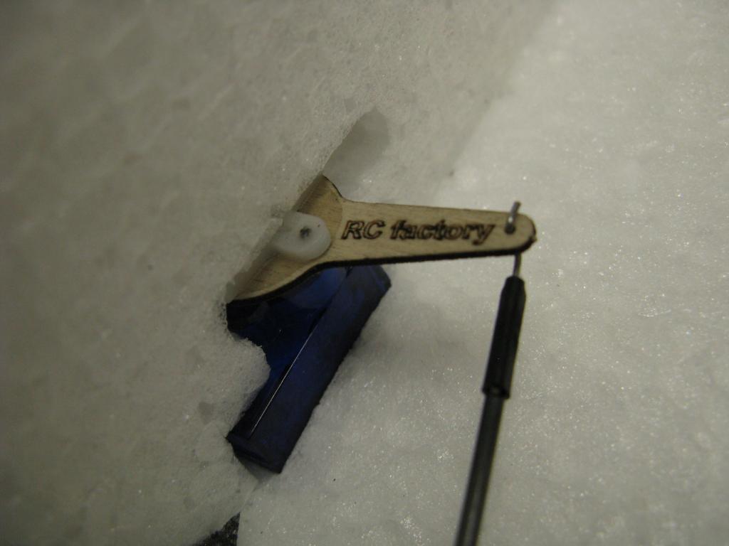

Poznámka: Provedení páky křidélek s nulovou diferenciací

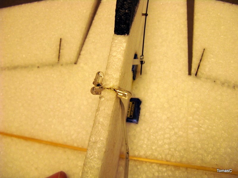

O víkendu jsem si velmi příjemně polétal. Bylo naprosté bezvětří.
Ale brzo tma....
Proto jsem na edge navěsil něco osvětlení. Jde o dvě větve 100mA svítivých LED diod, kde je v serii zakojena červená (vlevo), zelená (vpravo) a bílá (dozadu podél trupu) s odporem 25ohm (byl v dosahu).
Proud na plně nabitý akumulátor 3S je 135mA, za letu to klesne a venku se to uchladí.
Diody jsou pospájené do bloku a ten je zalepen do zářezu na horní a spodní straně trupu chemoprénem. o zatuhnutí jsem diody "ohýbáním namířil" správným směrem. Zapíná se zapojením do balačního konektoru.
Svítí to skvěle, až moc. Kolem je pak mnohem větší tma.
Možná by stačila jen jedna větev, světlo pronikne skr 10mm EPP snadno. Zatím to nechám.

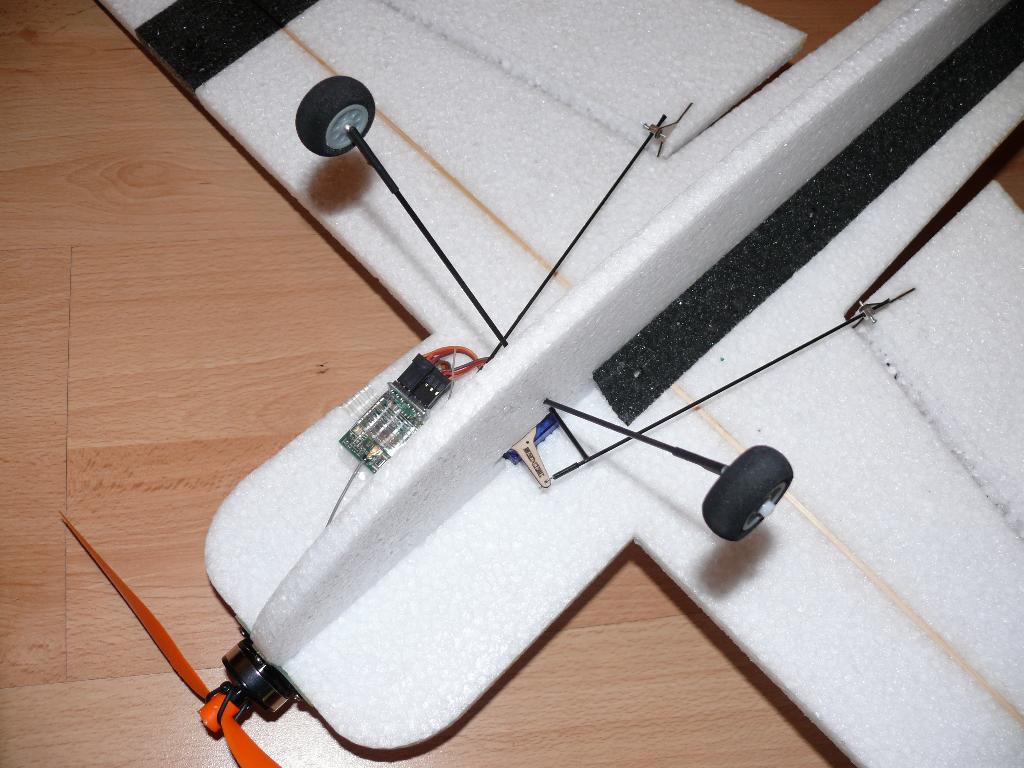

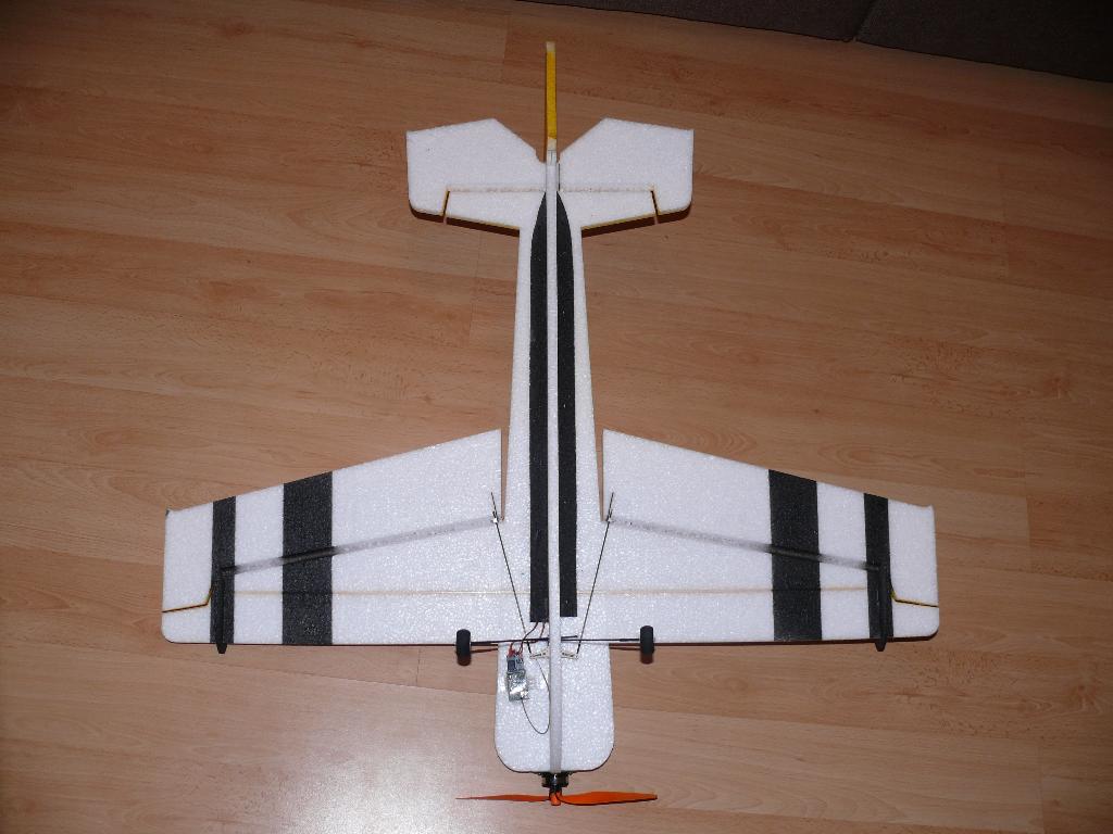

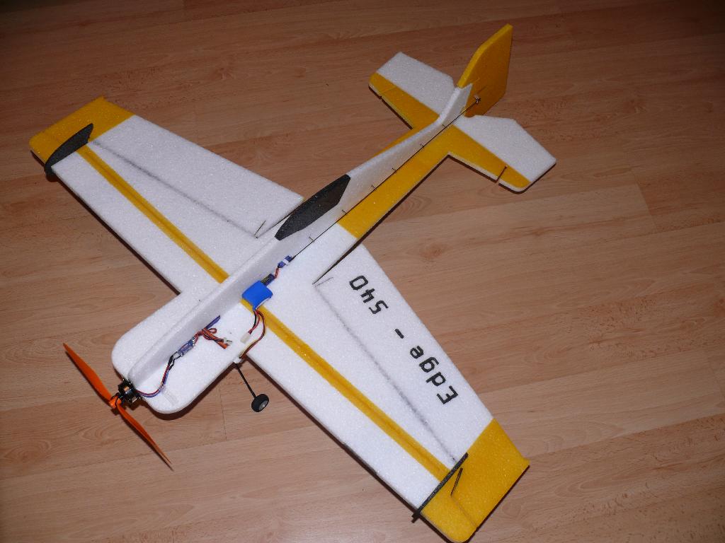

Včera jsem také dodělal a zaletěl Edge, stavba sice nebyla za 37 minut ale za dopoledne včetně zaschnutí barvy bylo hotovo.
Na modelu jsem dodělal podvozek abych "neorval" spodek, letová hmotnost vyšla 174g
Osazení je následující:
motor 2205C http://www.hobbyking.com/hobbyking/stor ... oduct=7520 překvapilo mě, moc pěkné zpracování a chod motoru.....
regl TGY Plush 10A
serva 2x HXT500, 1x HXT900
baterka TGY 500mA (stačila by i 360mA, po 5ti minutách dobíjím 280mA, navíc je o 10g lehčí)
vrtule GWS 8x4,3
Je to parádní polétání za "pár" kaček, doporučuji.

Pěkné. Předpokládám, že máš dvoučlánek. Hmotnost je v pohodě. Jinak máme stejné osazení :-)
