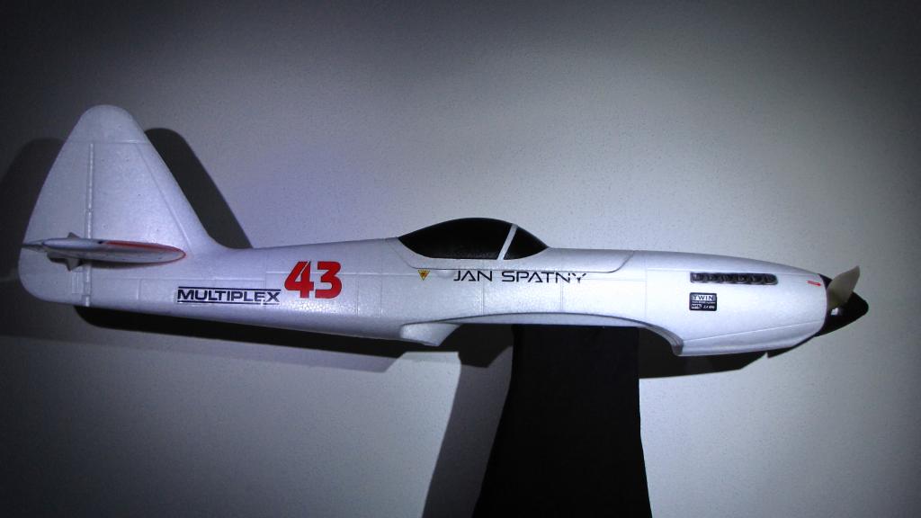

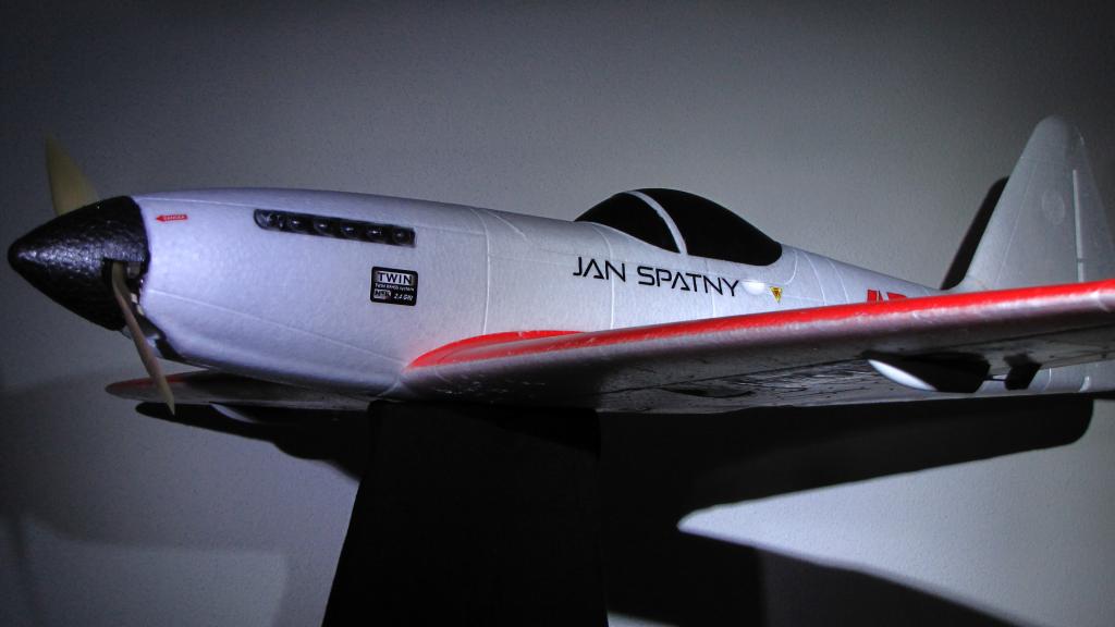

Jednou jsem se chvíli nudil...
IMG_3464.JPG [ 47 KiB | Zobrazeno 764 krát ]
IMG_3461.JPG [ 46.5 KiB | Zobrazeno 764 krát ]
