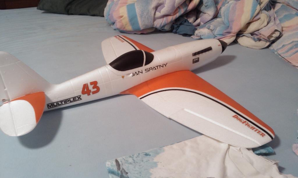

Před třemi měsíci jsem si zkusil objednad Dogfightera - verze RTF ... dnes dorazil :roll: už jsem nedoufal a mezitim jsem pořídil kompoziťáky, tak bych ho přenechal dál, kdo by ho chtěl - novej, plně osazenej v origo krabici, napište mi, nějak se určitě domluvíme. Orientačně tak za 4 tis ho necham...

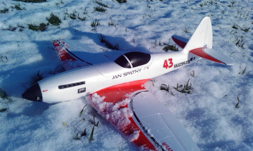

6 letů, 2 vrtule. Néééééé!

...a to ti tam nebude pasovat lecjaká jiná... Musí to být tady ta s osazením... :)
Já už tam mám tu sklopku z Cularise. Léce to slušně, akorát tam mám menší listy, sice to není zas takový drak (ale furt zcela dostatečný pro moje ruce) ale léce to dýl.

Taky zvažuju sklopku. I kvůli tomu, že mi to při určitých otáčkách rezonuje. I s APC, i s čínskýma APC style vrtulema. Bojim se, abych z toho ten motor nevytrhnul :(
Jo a ještě jeden postřeh - když DF sedne do mokrého sněhu, musí před dalším letem očistit křídla - když na nich zůstane i velmi málo sněhu, tak to po odhození letí jen tak daleko, jak daleko tím pilot dohodí :lol:
