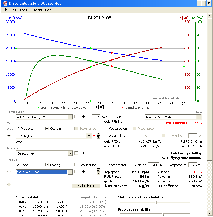

...když tam Coro dáš 50g motor, tak to bude lehké na čumák (motor od Multiplexu má 134g). Když to dovážíš, tak to asi poletí, ale bude to oproti "originálu" myslím trochu lenošivééé. Vem si, že to éro má skoro kilo. Počítejme 850g (já tam mám navrch něco s tím sklem atd). Odečti 135g za motor, 50g ca reg, cca 190g za accu. A zbude skoro půl kila za prázdné éro se servy. 475g + 50g za motor + 30g za reg + cca 130g za accu = 685g Ignoruju vyvážení a že to éro vyvážené nebude, když je taktak vyvážené s 135g motoremm a baterkou 2,2Ah před těžištěm... Kolik wattů má ta 50g oběžka? Ono z toho éra leckdo "nemá dobrý pocit", ale každý kdo ho má je s ním VELMI spokojený Pardon, až na Pavelb11

Rimr, ten popis "zlého pocitu z AXI2820" sa týkal toho nepomeru medzi nielen hmotnosťou modelu a motoru, ale aj otáčok a potrebného priemeru vrtule aby ten motor začal pracovať, a možného odporu a rýchlosti takého modelu. Chápem že Rolls-Royce Merlin by sa mi asi nezmestil ani do obýváku, ale aj tak.. Keď už to hnať na výkon a teda rýchlosť, tak výrazne vyššie KV.. Inak 50g obežku mám na 1200mm samokrídle kde je 385g baterka, a myslím že na stíhačku by to nebol zlý pohon - ale maketový zvuk by to nemalo. http://www.youtube.com/watch?v=YFtdFEUqYYkNejaký rozumný kompromis by sa dal vytvoriť, veď asi aj ten AXI 2208 napríklad.. Ale že by to neletelo na tú (konkrétne na tú, lebo to nie je zas to isté čo malé KV a odpor ako žiarovka..) obežku, by som sa teda osobne nebál..
