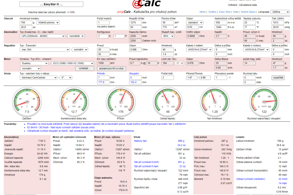

Pre lietanie s EasyStar3 nepotrebuješ ani stopky. S aku. 2200 mAh pristaneš po cca. 30-45 min. (to sa dá mrknúť aj na hodinky) a stále ti ešte bezpečne ostane min. 40% kapacity. Mám to osobne odskúšané a to nelietam s tím nijak šetrne na aku. Kúp prijímač a lietaj. A časom sa rozhodneš kade ďalej.
