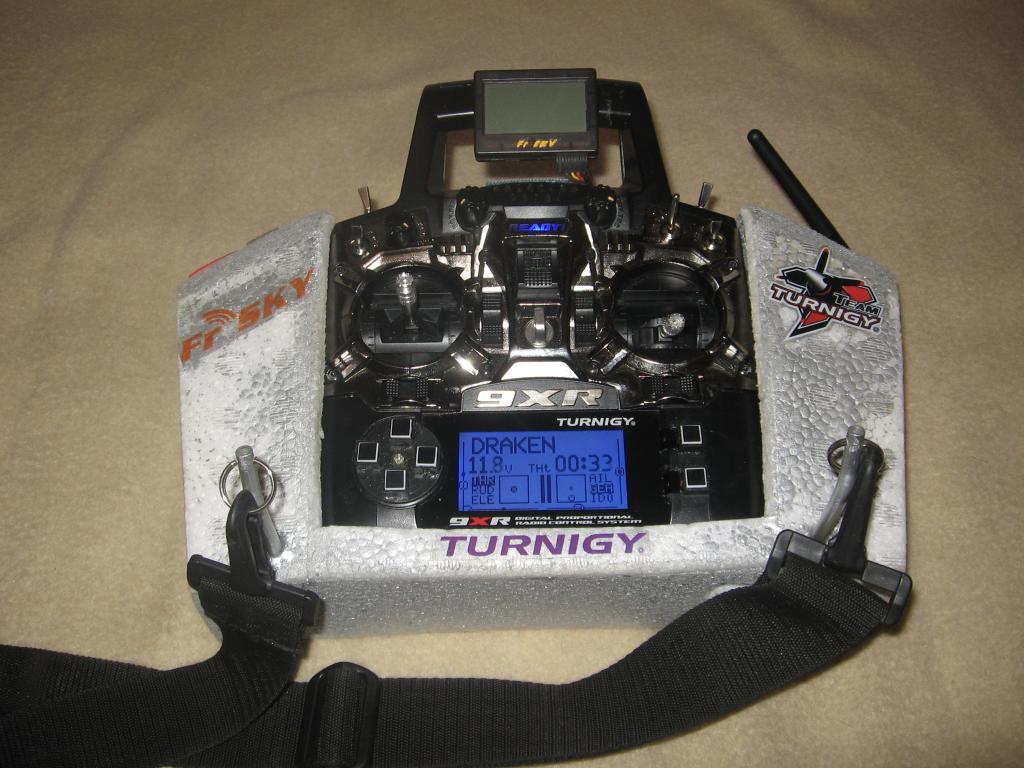

Ahoj,možná by se Ti to zamlouvalo takhle, 9XR + DJT FrSky + LCD FLD-02.Používám přijímače řady D6 a pod.
001.JPG [ 107.98 KiB | Zobrazeno 1321 krát ]

DJT modul i zmíněný externí LCD displej FLD-02 už je v dnešní době zastaralé řešení, které nepodporuje nové telemetrické senzory se Smart portem. Některé starší senzory bez Smart portu už Frsky přestává vyrábět tj. s výhledem na případné rozšíření do budoucna to není moc vhodné řešení. Z pohledu, že se to vezme z druhé ruky se vším vybavením a se senzory co to k tomu budou je to přijatelné s tím, že pokud by do budoucna byl požadavek na rozšíření, které by s tím už nebylo možné realizovat třeba kvůli nedostupnosti některých starších senzorů apod. tak je třeba počítat s tím, že by se pak přešlo na XJT modul což by znamenalo buď HW úpravy ve vysílačce pro integraci telemetrie do ní a nebo nákup nového externího LCD displeje se Smart portem, který Frsky do budoucna teprve připravuje.
