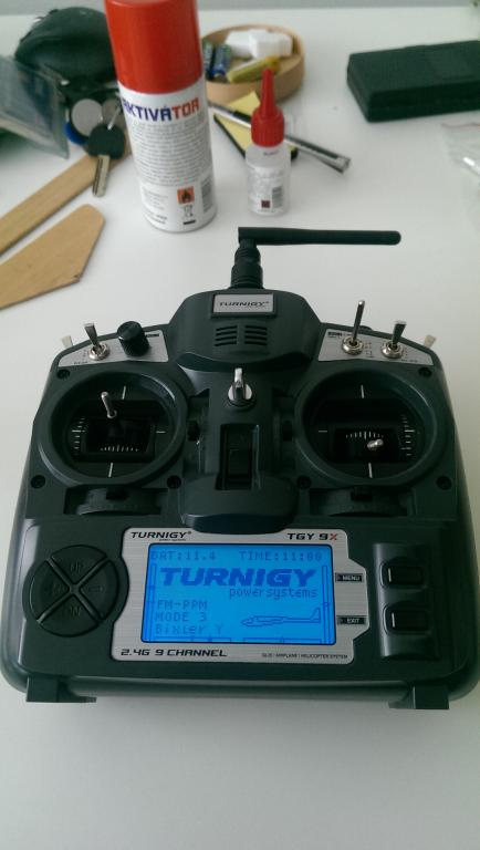

v prvni rade bychse chtel omluvit, ze jsem Vas neuvedl do meho problemu. Mam Turnigy TGY 9X a protoze v ni mam puvodni SW, chtel bych si do ni nahrat Open TX.
Naletoval jsem kablik, objednal z ebay USasp, ale nejak mi to stale nechce cist eprom. Diky tomu jsem hledal podobna temata dostal jsem se az sem.
Fotky vysilace, programatoru i naletovaneho kabliku vkladam taky a navic prihladam hlasku, ktera je stejna v eePe i Companionu9x.
Jo a procesor v tom je Atmel atmega64A bych rekl. Neni to moc dobre citelny :(.
Dekuju vsem za pomoc.

C:/Program Files/eePe2/avrdude.exe -c usbasp -p m64 -P -P usb -U eeprom:r:C:/DOCUME~1/Pepino/LOCALS~1/Temp/temp.hex:i
avrdude.exe: warning: cannot set sck period. please check for usbasp firmware update.
avrdude.exe: error: programm enable: target doesn't answer. 1
avrdude.exe: initialization failed, rc=-1
Double check connections and try again, or use -F to override
this check.
avrdude.exe done. Thank you.
AVRDUDE done - exit code 1
