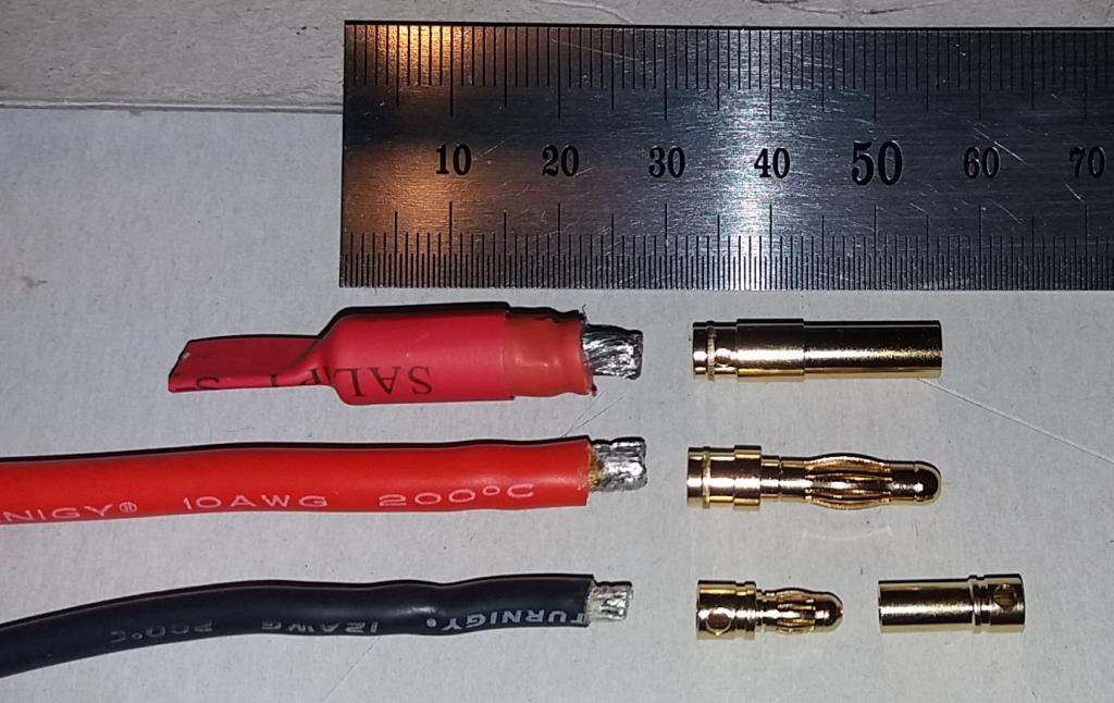

varok píše: ... jak konektor dále zahřívat, aby se nepoškodila izolace káblíku? ... Intenzivně, rychle a krátce Jinak to asi nepopíšu, to dá cvik... Jinak ty silové mám obvykle silikonové takže to docela dost vydrží. Abychom si byli všichni jistí o čem byl původní dotaz, dám náhled: Příloha:
8AWG_10AWG_12AWG.jpg [ 95.82 KiB | Zobrazeno 1596 krát ]
Odshora: kablík 8AWG s konektorem 5,5mm (odstřiženo z aku 5000mAh 35C) a HXT dutinka 4mm (o tom byl i můj odkaz) kablík 10AWG (asi z aku 5000mAh 20C) a HXT banánek 4mm (to je celkem klasika) kablíček 12AWG a 3,5mm konektůrek, obdobný tomu MPJ; 12AWG se do něj sotva vejde tož tak nějak
